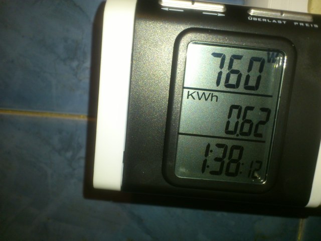

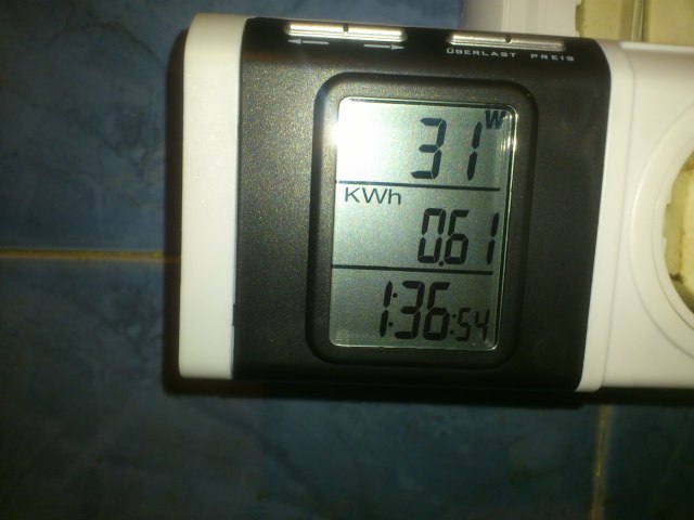

Днес си купих уред за измерване на консумацията та веднага го боднах на Осаката CH-09-CN която работи вече трети ден без да се спира.
Климата си топли перфектно ако че е Осака за 369лв.;)
Настройките са 24 градуса и авто вентилатор.
Ето и резултатите и:
