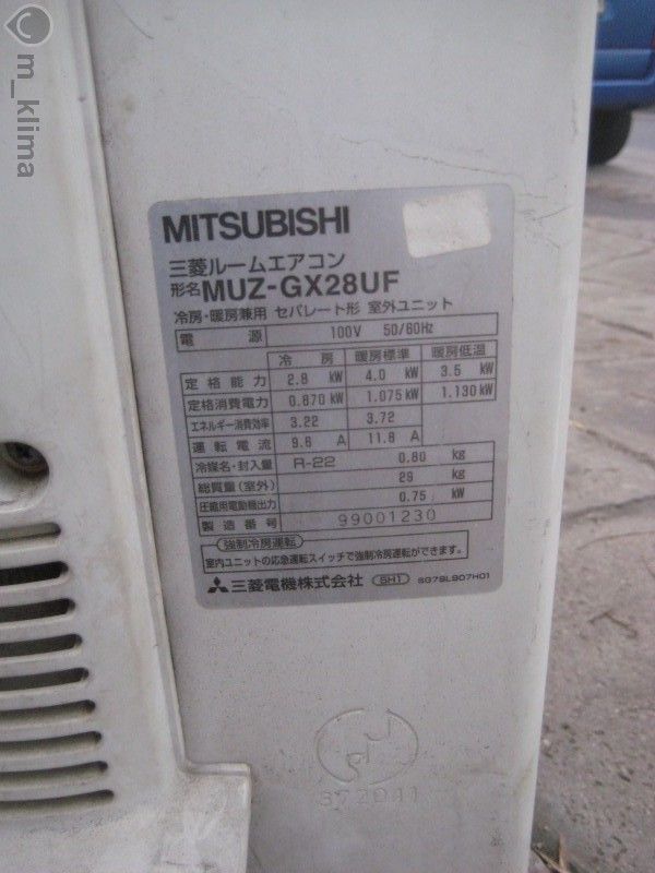

Посред зима ми се повреди климатика и сега търся бързо и ненатоварващо бюджета решение. Отопляваме се само с климатик, помещението е 30м2 с изолация, пвц, 3 ти етаж, тухла.Топло е, с една духалка за сега се справяме.
Зная какво искам (истински японски хипер инвертор), но в момента нямам средствата и затова гледам с нещо да изкараме зимата :). Попаднах в нета на това Митсубиши - mitsubishi MUZ-GX28UF и ме интересува коя година е и някакви параметри, COP примерно. Ще се ползва главно за отопление.

MUZ-GX28UF - такъм модел на Mitsubishi не съществува. Нещо сте объркали сигнатурата.

Това е снимка на външното тяло от обявата. И аз търсих по модела в Гугъл, но нищо не открих, за това питам тук.:rolleyes:
1999 година ---> http://www.mitsubishielectric.co.jp/bd/aircon/
1999г е .. останалото го пише на табелката ( колегата ме е изпреварил )
MSZ MUZ едно и също ли е, и аз гледах в този сайт, но мислех, че има значение точната абревиатура.
По данните от табелката какво може да се каже за машинката, ще топли ли хола? До сега бяхме с един Елит 12ка инвертор (:)), но от токов удар нещо се прецака и сега няма комунукация м/у външното и вътрешното тяло. Като откачим сигналния кабел вътрешното тяло си приема команди и си работи турбина, клапи...като свържем сигналния кабел светват 2 лампи и до там. Та за това посред зима търся да скалъпя нещо, пък на пролет ще мисля за истински климатик за хола, а този евентуално ще иде в спалнята.
Поувлякох се в пояснения, но цената му е добра (300лв) и искам мнение от по-разбиращите.
Благодаря!
ако е в добро състояние ще се справя
