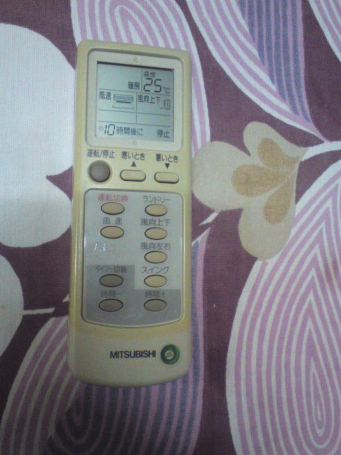

Прикачен файл 12635
http://prikachi.com/images/893/7010893Q.jpg
Здравейте!

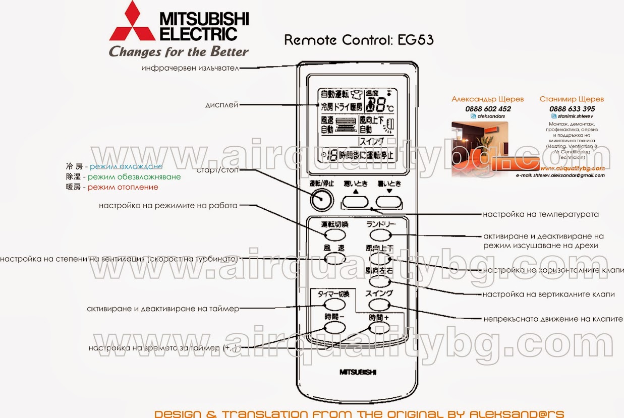

Може ли някой да ми даде легенда за това дистанционно? Не че е толкова сложно и с много екстри, но все пак ако имам точния превод на бутоните ще е по-удобно(за жената най-вече :) )
Модел на дистанционното:
MITSUBISHI
EG53
M2101J426
