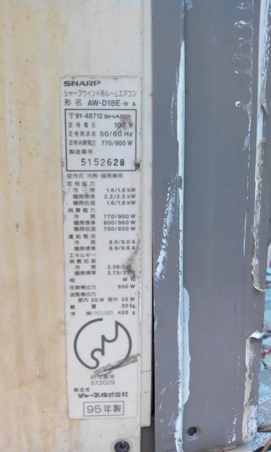

Здравейте,днес съвсем случайно си купих от приятел прозоречен климатик SHARP AW-D18E.От две години него ползвал и ме попита дали някой не си търси.Та се спазарихме набързо,изпробвахме го на топло прави 53 градуса,а на студено 1 градус при 18 гр. външна температура.Работи много тихо.Ще ви помоля за малко инфо.и превод Благодаря.Прикачен файл 13274Прикачен файл 13273

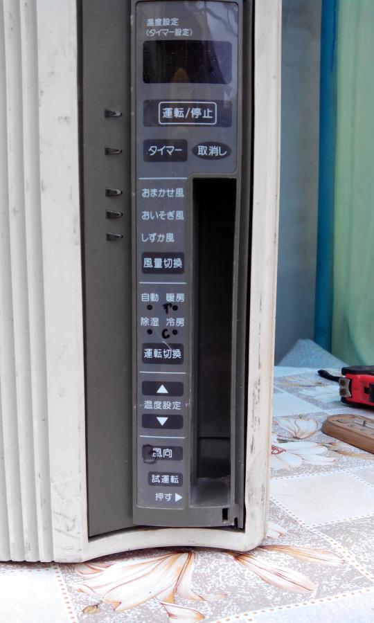

Привет, някой може ли да ме осведоми по един въпрос, свързан с Toshiba RAS-285ER (2005-6, 3.2kW за отопление, COP 5.16).
По-долу съм дал снимка от дистанционното му. Става дума за маркираният бутон - продавачът ми каза, че с него се пуска/спира йонизатора. Но според превода с google translate (japanese->english) на Pdf, който намерих, е по-скоро е някакъв бутон за самопочистване. Ако второто е вярно тогава как се пуска йонизатора, или той си работи винаги, когато е пуснат плазмения филтър?
http://prikachi.com/thumbs/916/7233916.jpg
Този бутон е за активиране на самопочистване на изпарителя. Йонизатора работи с плазмениа филтър.
10x за бързия отговор. Беше важно да го уточня, защото само заради този йонизатор (и плазмен филтър) ъпгрейднах напълно работещия му събрат 255LT, след 7 години служба..

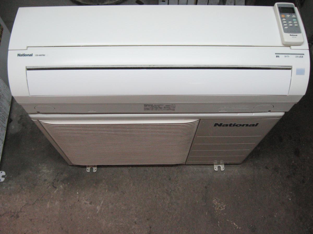

Здравейте,надявам се експертите по Японски машини да помогнат (и най вече Сашо които и преди го е правил). Доста усилия положих да намеря информация за следните две машини и по точно cop-a. Sanyo sap-c250vr и National cu-ba22s5 климите са доста стари а и Японси което прави намирането на инфо много трудно. Много благодаря на всеки отзовал се.
Тези машини сигурно си имат табелки с технически данни. Там всичко пише.:cool:

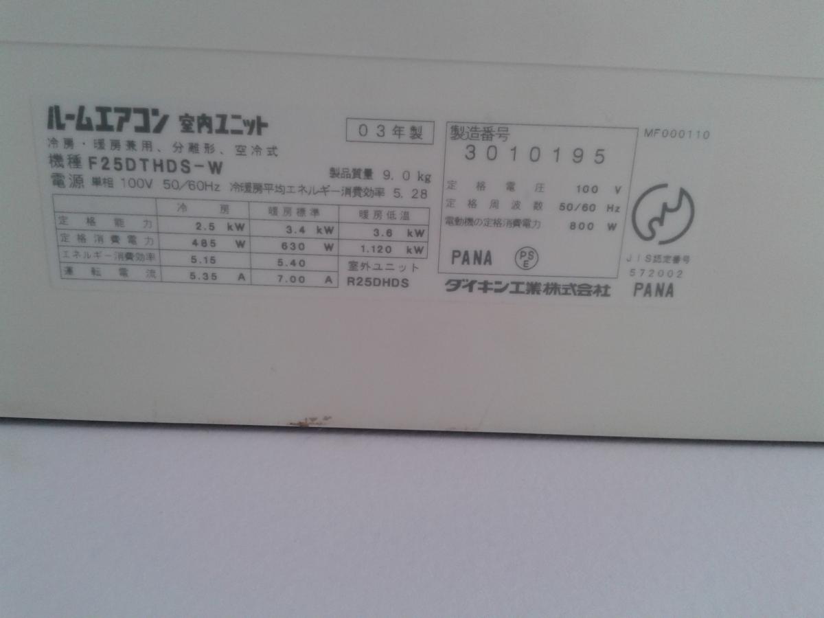

Здравей, моля за малко помощ.Собственик съм на климатик Дайкин R25dhds. Ето и снимка на табелката от вътрешното тяло
Прикачен файл 13533
този модел климатик инверторен ли е или не. Може да е малко тъп въпроса ми, но ме притеснява режима му на работа, а той е следния:
При зададена температура 23 градуса(същата е достигната и в помещението) компресора включва и започва да се развърта и достига 3.5А т.е 800W, съорветно вътрешното тяло започва да отдава топлина, след около 3 мин, тока е спаднал до 3А(690W),компресора на външното тяло изключва, тока пада 0.150А, а перката на външното тяло продължава да се върти още около 30 секунди и спира и тя. Турбината на вътрешното тяло намалява оборотите си и след около 4 минути пак се включва компресора на външното тяло и така процеса се повтаря. Задавам му по висока температура и климатика започва да работи почти на пълна мощност до достигане на температурата и започва пак да се повтаря описания цикъл по горе. Та въпроса ми е следния нормален ли е този ражим на работа?
Няма как да получите адекватен и напълно верен отговор, без да се знае техническото състояние на модела. Ако всичко му е наред, при тези външни температури е нормално. Минимума в режим отопление, по каталожни данни е 600 W при 80 W консумирана електроенергия.
Мен ме притеснява ,че при каквито и да е условия (при режим отопление) няма понижаване на ел. мощността,примернно от 800w до 80W, и ако минимума му е 80W, аз такива стойности немога да отчета стигне ли мощността стойност 660W(3A ток) и климатика изключва
