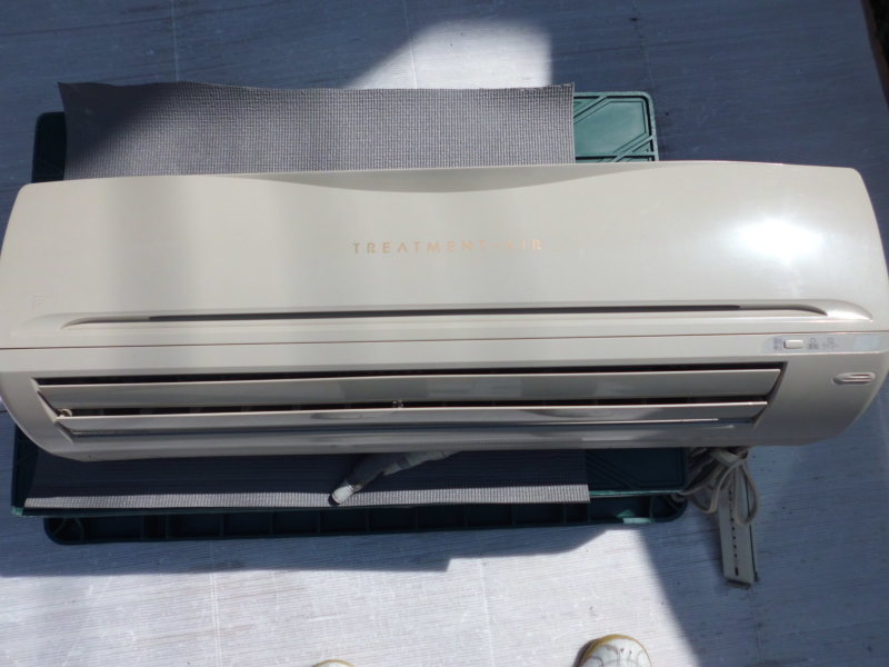

Здравейте, някой може ли да помогне с инфо за модел климатик?
Въпреки, че е стар, ме уверяват , че е в перфектно техническо състояние.
Daikin - 100В
вътрешно тяло - AN228DS-W външно - AR228DS
Параметри на климатика, шум и т.н.?
Ще отоплява евентуално стая около 20 кв.м, панел, последен етаж, изолация, ПВЦ дограма. Благодаря предварително :)

para1968 , такъв модел на дайкин не съществува...Почти съм сигурен, че модела е AN22BDS от 2002 година.
Прикачен файл 13676
Параметри на климатизатора при 35°C външна температура (27°С в помещението):
Охлаждаща мощност: 2.2 kW (0.9 ~ 2.8)
Консумирана електроенергия: 505 W (110 ~ 880)
COP: 4.36 (коефициент на преобразуване – енергийна ефективност)
Параметри на климатизатора при 7°С външна температура (20°С в помещението):
Отоплителна мощност: 3.2 kW (0.9 ~ 4.4)
Консумирана електроенергия: 680 W (100 ~ 1280)
COP: 4.71 (коефициент на преобразуване – енергийна ефективност)
Aleksandars, много благодаря за инфото :) Точно този е.
Гледах го само на снимка и явно вместо B в серийния номер, са ми написали 8 и затова се е получило разминаването.
