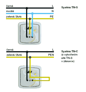

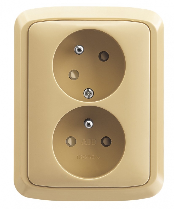

Имаш в предвид тази система ли :Прикачен файл 12233 Прикачен файл 12234 ? Разпространена е в Чехия и Словакия и не знам кои други страни в централна Европа . Наистина добре измислено , като щепсела е пригоден да се ползва и в системата Шуко : Прикачен файл 12235 Прикачен файл 12236
И тук ги има. Използват се в ИТ техниката. Наистина може да свърши работа в случая, ако не иска да бележи по някакъв начин щепсела и контакта. Моят съм го вързал през 20А ключ, за по-лесно изключване, когато климатика няма да работи известно време.
