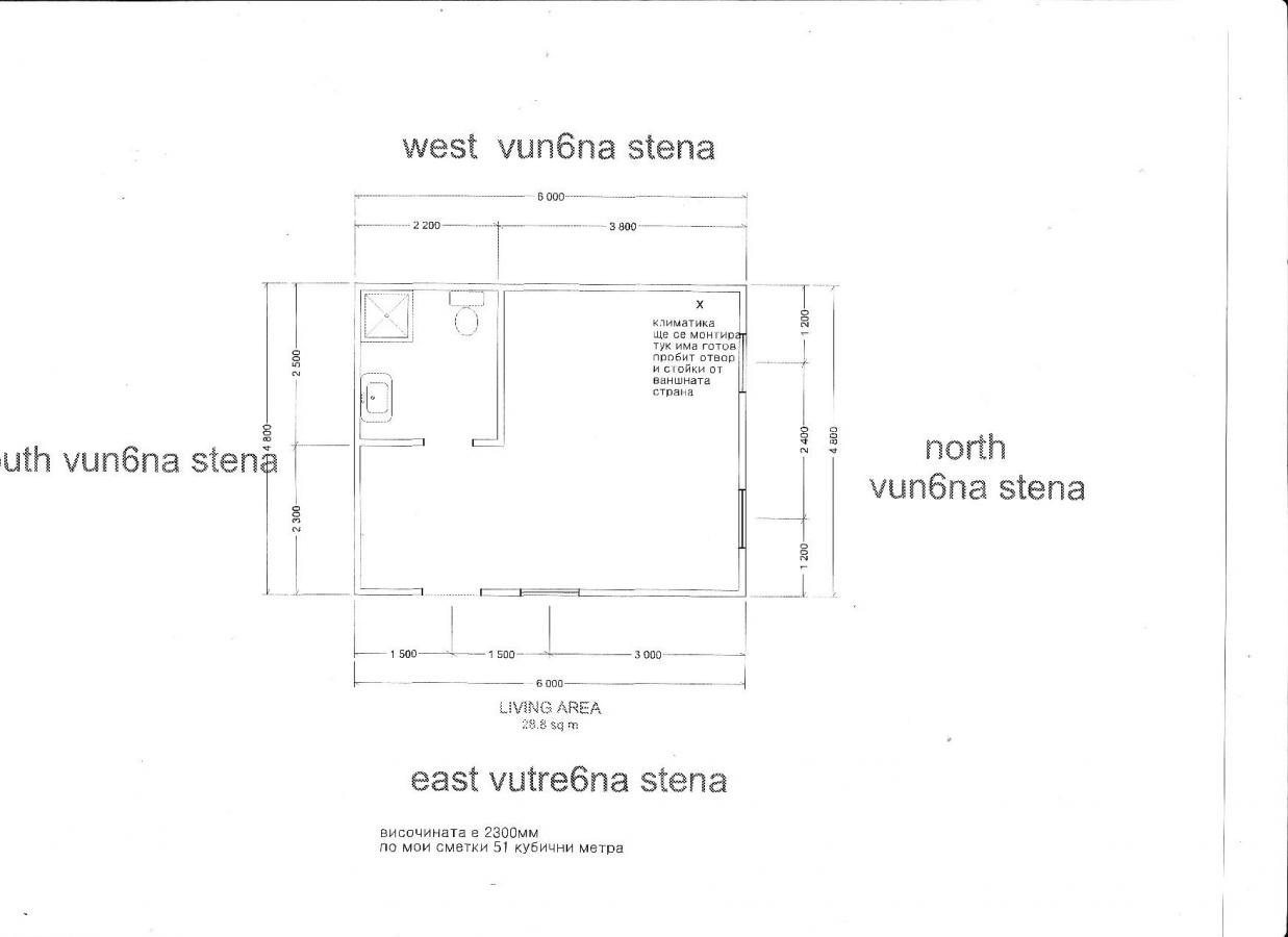

схема на помещението Прикачен файл 11804

gangstera Колега 28.8 X 2.3 = 66.24 кубика
