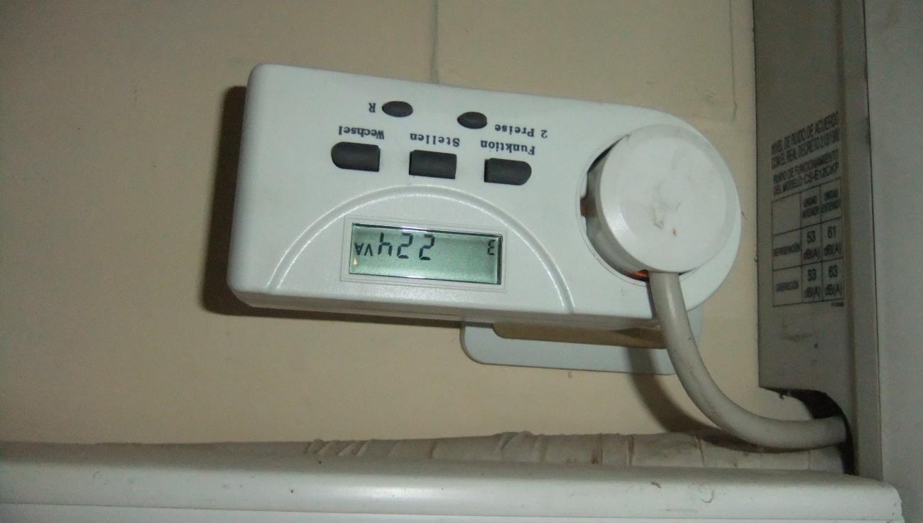

Предложете уред за измерване на консумираната ел. енергия- има ги различни от 20-50 лв., но не знам кой е точен?
Макар да е Off-Topic, ще направя опит да помогна с това сравнение : http://www.hiit.fi/files/admin/publi...-tr-2009-1.pdf
Според мен, купи нещо за 20тина лв. За точното....колко да е точен уред на такава цена? Да прави 1-2% грешка. Все пак представа ще добиеш кое, колко ти харчи, пък и ще помериш...ден-два, после ще стои в някой шкаф.
Аз съм си купил едно такова: Прикачен файл 11838
от Конрад за 19 лв по спомен. Има всичко необходимо.
