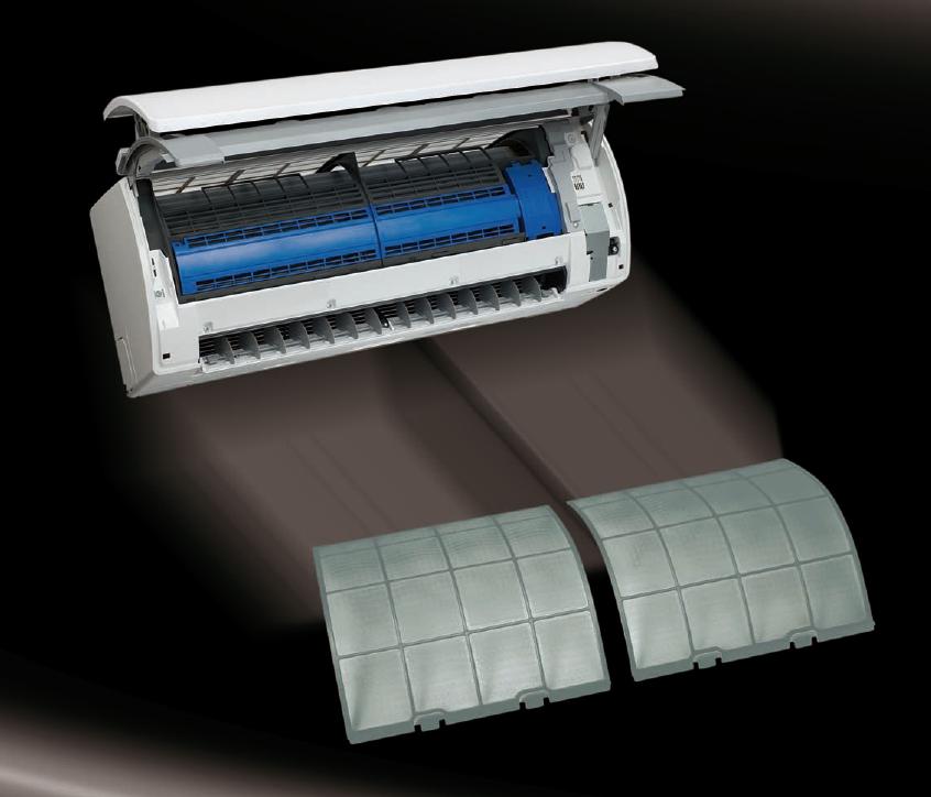

Току-що направих снимка на пространството под капака на вътрешното тяло. Поставките за "сините филтри", които не мисля, че са за йонизацията, защото се казват "空気清浄フィルター" ("air cleaning filters"), са там, но самите "сини филтри" липсват. За сравнение вижте видеоклипа, на който се виждат: ELA 富士通エアコン ASJ22W-W - YouTube
Значи проблемите са два: хем липсват тези филтри, хем дистанционното е друг модел... Мамка му!

тоя модел J22 няма плазмен филтър ,това е нисък модел на марката .. има катехинов и фотокаталитичен ,но те си имат определен живот и вероятно са ги махнали по някаква причина но така или иначе не са съществени .. нищо общо нямат с плазмения който реално не е филтър ( пасивна пласмасова решетка ) ами се захранва от климатика
В спецификациите на серията пише, че има функция за разпръскване на плазма йони във въздуха. Виж тук и тук. Оригиналното дистанционно има бутон за активиране на функцията, която е описана на страница 11 от ръководството.
Сините филтри са допълнителни анти-бактериални филтри (предполагам катехиновия и фотокаталитичен филтри, за които говориш или поне едно от двете). На японски се наричат 空清, на което не успявам да намеря превод, но Гугъл го транскрибира като "Karakiyo". В понеделник ще питам един приятел от Токио дали може да ми го преведе. Те обаче са опционален артикул (съгласно продуктовата спецификация), вторият PDF от горния линк и не са свързани с йонизацията (както установих след още малко четене).
Това, което в действителност ме безпокои, е дали е възможно техниците на вносителя, след като са видели, че нямат оригиналното дистанционно, да са изкъртили или по друг начин премахнали устройството, което генерира плазма йоните. Това е вторият ред от стр. 11 на ръководството:

cheeseus, този бутон от оригиналното управление активира и деактивира йонизатор, а не плазмен филтър. Надявам се, че правиш разлика?! Ако погледнеш снимката на модела от ръководството, това което е показано на схемата под номер 11 е точно йонизатор - стои на изхода на въздушния поток под клапите. Дали има или няма, може сам да провериш. Този йонизатор може да се махне, но на негово място ще остане празно място.
Терминологичната грешка е моя, защото бях подведен от обясненията на собственика, който постоянно повтаряше "плазмен филтър" и "плазма йон филтър", като всъщност имаше предвид липсващите "сини филтри", които, както ми стана ясно вчера, не са свързани с йонизацията, а са антибактериални филтри (空気清浄フィルタ = air cleaning filter) и са опция към машината, а не стандартно включени, докато йонизацията (която на английски и на японски се нарича "плазма йон генератор" / プラズマイオン発生器) си е включена стандартно.
Да, погледнах ръководството, стр. 4, и видях къде сочи #11 -- към "плазма йон генератора" -- или както е известен на български -- "йонизатора". Вчера, когато направих снимката на вътрешното тяло, не знаех къде да гледам, за да видя дали е там, но ще допусна, че не е било премахвано -- макар да сме в България, страната на неограничените невъзможности ;)
Не знам какво имаш предвид под "плазмен филтър". Моля, обясни.
представлява касета в която има тънки жички захранвани с високо напрежение , изглежда ето така ,обикновено е синя :
Прикачен файл 11295
Прикачен файл 11296
производителите обичат да спекулират с наименованията на филтрите с цел да заблудят масовия клиент .. коментирания модел няма тоя тип филтър ,слага се само на високи модели
