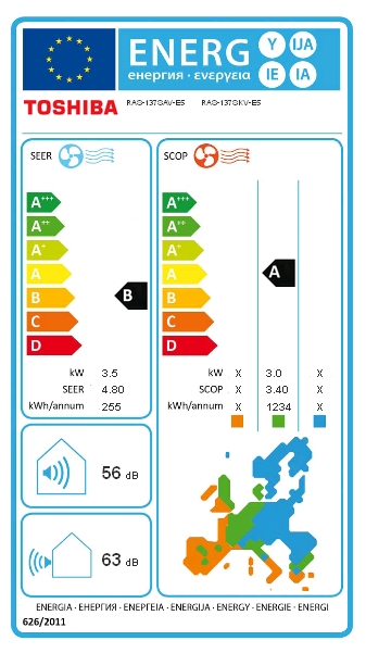

след дълго четене из форума и според бюджета,който имах закупих горепосочения климатик за 18м2 стая с пвц дограма 1 външна стена, 1 етаж панел само с вътрешна изолация 3см , имам следните питания свързани с машината какви всъщност са и параметрите в действителност и ще успява ли да отоплява стаята в студените зимни дни при температури под -10 градуса? Като купувах климатика ,както и в повечето сайтове пишеше ,че е с коп 3,68 и 4,2(0,9-5,0)кв при отопление, а на самия климатик на външното тяло пише коп 3,79 и 3,6(0,9-4,0)кв, кое е вярното според запознатите ?

137....Е5 е с КОП 3,79 и ЕЕR 2,75 /срамота/, 137....Е3 е с КОП 3,68 и ЕЕR 3,24.Това са две различни машини.Просто си гледал данните на Е3 серията, а си купил Е5 серията.А на етикета на снимката са дадени сезонните данни за Е5 серията, по новата етикеция.Да може по-добре да се заблуди клиента.Малко ще патиш с тази машина.

Е, то това е възможно най-ниския им клас, а пък новия модел е малко по-зле от Е3.
