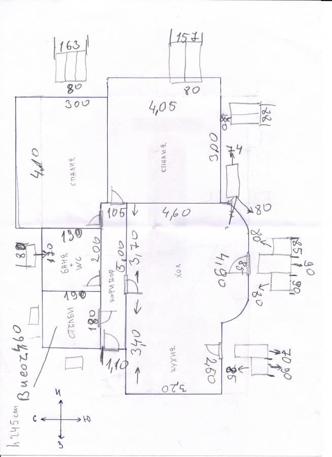

10. ако имате възможност качете схема на помещението показваща точно геометрията му,разположението(или предвиденото разположение на мебели), прозорци и врати и друго което счетете за важен фактор свързан с геометрия и разположение на мебели.
Прикачен файл 14724

vector, предвид условията на помещението, Ви трябва машина която да отдава минимум 4.5 kW~5.0 kW. Предвид бюджета, може да погледнете следните модели:
Panasonic CS-RE15QKE
General Fujitsu ASHG12LTCA
General Fujitsu ASHG14LUCA
Hitachi RAK50PPB Performance
Carrier 42UQV050M2/38UYV050M2 XPower GOLD
Samsung AR18HSFNBWKNEU Classic+
Toshiba RAS-167SKV-E5 AvAnt
Toshiba RAS-B16N3KV2-E Suzumi Plus
Sharp AY-ZP40PR
