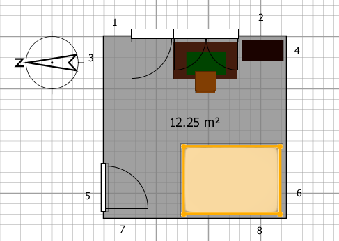

Предстои ми закупуване на климатик за малка спалня около 12 кв. Ще се използва за охлаждане и отопление. Намира се в гр. Русе на първи етаж над гаражи. Стената с прозорците е външна, като има нова дограма със стъклопакет и външна изолация. Незнам точно какви са, понеже кооперацията е сравнително нова и са положени от стротиеля. Приложил съм схема на стаята понеже по-голямата ми дилема е къде да се разположи вътрешното тяло освен каква машина да избера. Бих могъл да отделя до ~1500 лв. общо с монтажа или малко повече ако мина през REECL.
Това което ме притеснява е, че стаята е малка и не ми се иска климатика да ми духа във врата или гърба, когато съм на бюрото или на леглото.
До момента си мисля, че:
-В позоции 1 и 2 няма място за стенен климатик понеже има корниз с пердета.
-В позиция 1 може да се събере подов климатик. Това ми се струва добър вариант понеже пред него няма да има стоящи хора.
-В позиции 3 и 4 ми се струва, че стенен климатик ще ми духа точно във врата когато съм на бюрото. Незнам дали има модели, които могат да се настройват да духат право надолу под 90 градуса. Тогава позиция 3 става добър вариант. Повечето вътрешни тела, които съм виждал нямат такъв контрол.
-В позиция 5 ще е точно срещу леглото... струва ми се лош вариант.
-В позиция 6 ще е над леглото. Това може би не е лош вариант?
-В позиция 7 няма да има нищо под него и може би няма да се усеща от бюрото. Може би ако се завъртят хоризонталните клапи на ляво става добър вариант.
-В позиция 8 най-вероятно, когато съм седнал на бюрото ще е в гърба ми.

В дневната скоро сложихме Panasonic E12QKE, но го позиционирахме така, че да духа по средата на стаята по дължина и пред него по-права линия да няма директно хора. До момента сме го ползвали само за охлаждане и ми се струва, че ако беше над или срещу меката мебел или бюрото там нямаше да е много приятно. Предполагам, че при всеки има различно усещане за комфорт.
Мерси предварително за всички предложения :)
