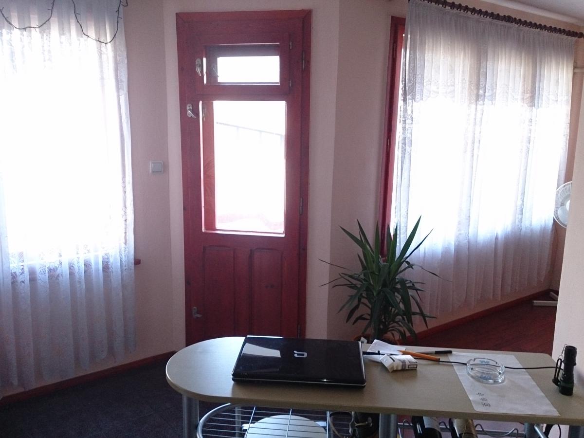

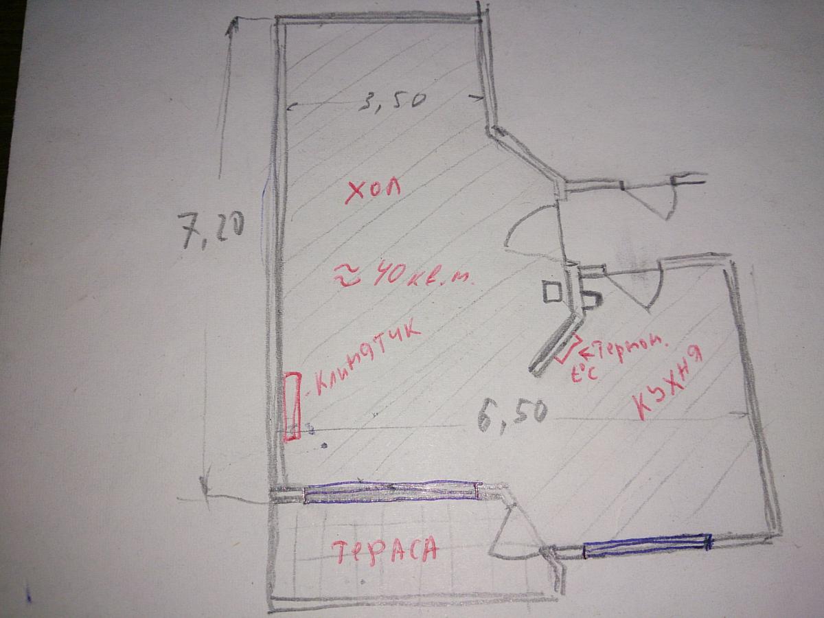

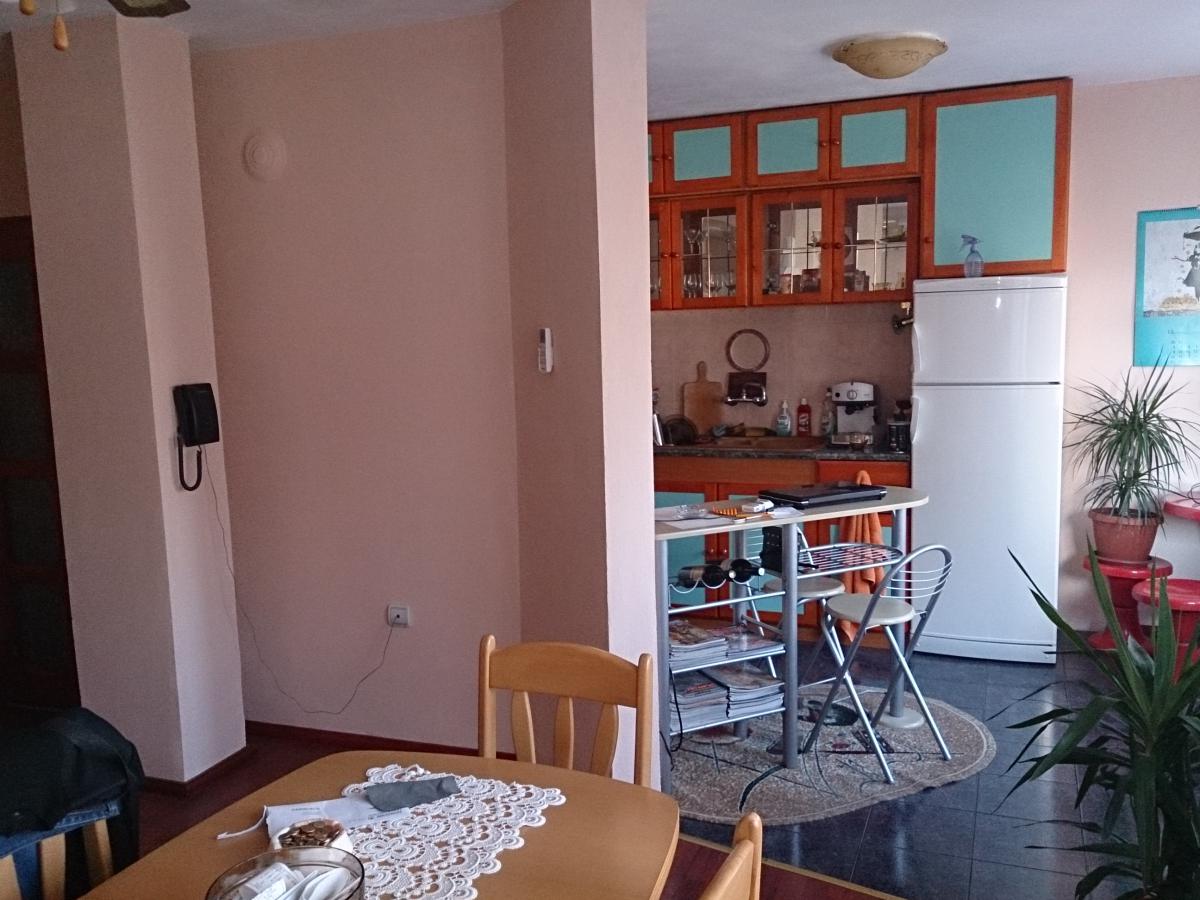

Съдейки по някои от горните постове, направо да ме ожали човек, че съм си купил Дайкин и то точно този модел!Сигурно съм изключителен късметлия, защото климатикът си топли много добре, при това и в дните с мъгла.За да съм полезен по темата, ето малко снимки на отопляваното помещение (защрихованото на схемата). Дългата стена е външна, без изолация.Големият прозорец е към неостъклена тераса. Дограмата е дървена, двойна, много добре изработена.Изложението е югоизток.Етажът е втори, като под мен и над мен също се отоплява с климатици.Всичко това пиша за да може питащия да прецени условията в които се експлоатира машината.Твърдя, че това помещение, Daikin FTXN 50 L, го отоплява без проблем.
