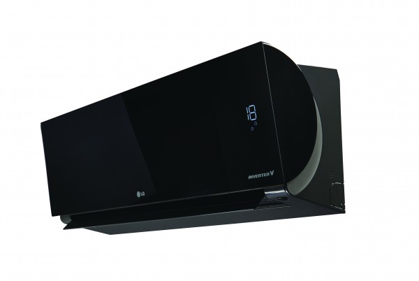

Климатик Fujitsu 09LTCA , за по ефтин вариант fujitsu asyg09luca ,
а ако си любител на елегантен дизайн за разумна цена ето това http://www.lg.com/bg/klimatichna-tehnika/lg-A09LLПрикачен файл 15557Прикачен файл 15558
