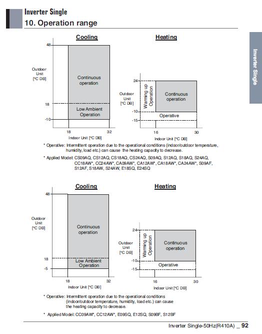

На едни места е даден до -10о, на други до -15о, ето защо:
Прикачен файл 13549
По-важно е какво отдава при -10о или при -15о
Отговор: Помогнете ми в избора на климатик - 2014 г.
strupi, страницата която съм прикачил е от технически каталог на английски език, която имам от LG (и в книжен и в електронен вариант), а не от махленска книжарница...Ти също показваш, документация на която пише друго...Всеки си е прав за себе си. На никой не искам да налагам мнение, но имам лично впечатление от модела.
