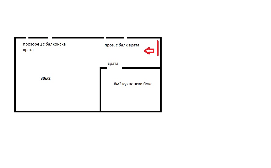

Здравейте! Необходим е климатик за това Г-образно помещение(хол с трапезария) 30м2 височина 2.60м.Апартамента се намира в София,тухлен блок 6 етаж.Апартамента се обзавежда,няма все още външна изолация!Прозорците са ~11-12м2, като в момента се избира пвц дограма,която ще е 5 камерна,двоен или троен стъклопакет.Една външна стена е,като в самото помещение има кухненски бокс отделен с врата.Разположението на климатика,би било най-комфортно,точно както съм отбелязал в червено.Ще се радвам на мнения било то К2У(100v) или нови машини.За момента съм се спрял на европейка Нокрия 14,тъй като разполагам с такава в къща и знам на какво е способна!Харесал съм и още една машина 2ра употреба Toshiba 406JDR!Благодаря!
за тия пари толкова ... като почне да не се справя ще затваря към втората стая .. какви 2 по евтини машини освен втора употреба ? то като ще е втора направо да взима една 40ка топ модел до 10тина кВ - тя вече ще се справя ..
за парите на нокрията няма нищо по добро
