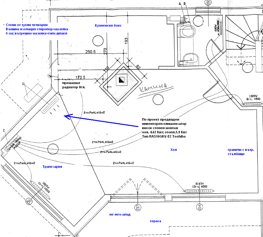

Здравейте !
Ще съм благодарен да получа препоръки за инсталиране на климатик в помещение с обем и други данни, както следва:
1. За какъв вид помещение ще се ползва климатизатора – жилищно, част от къща
2. За охлаждане, за отопление или и за двете - отопление основно
3. Каква е:
а) квадратурата и кубатурата на помещението: ~ 60 кв.м.
б) вида на дограмата и стъклопакета: ПВЦ в) квадратура на прозорците; ~ 15 кв.м.
г) изложението на помещението; - юг/югозапад
д) етаж на помещението в сградата, особености: 1 етаж над сутерен/гараж, който е изолиран на тавана с 5 см.
е) какво е предназначението на помещението- всекидневна (общо кух.бокс+трапезария+дневна)
ж) в къща или апартамент е плануваното за климатизиране помещение - къща, новопостроена 2008 г.
4. В коя част на България и по възможност в кое населено място е помещението/сградата - южен склон Витоша с.Рударци
5. каква е желаната температура за поддържане лято/зима? : за предварително подгряване около 15 градусаден-два преди предвиден престой в жилището
6. Има ли изолация на стени/таван, на кои от тях има и на кои не какъв е вида и дебелината на изолацията? – външна изолация+декоративна мазилка 6 см. Вътрешна мазилка и гипс.шпакловка. Стени тухла четворка.
7. Има ли електрически уреди в помещението в което ще се монтира климатизатора и какви? – всички стандартни кухнески уреди.
8. Каква сума е приготвил за покупката на климатизатор – 2000-3000 лв.
9. до каква външна температура зимата/лятото ще разчитате на климатизатора за отопление/охлаждане? – предвид честотата на обитаване (предимно през почивните и празнични дни), е достатъчно ден-два преди отиването да се достигне температура до 15 градуса.
10. Ако имате възможност качете схема на помещението показваща точно геометрията му, разположението (или предвиденото разположение на мебели), прозорци и врати и друго което счетете за важен фактор свързан с геометрия и разположение на мебели.
Особености:
Къщата през късна есен и зима с изключение на коледни НГ празници се зазимява, т.е през ранна есен и пролет се ползва изграденото отопление: камина с водна риза, алуминиеви радиатори и лири за баните.
Идеята на климатика е да може да се настрои така, че да се включва примерно ден-два преди отиването и да затопли дневното помещение, докато се запали камината и тя респективно да топли къщата.
Важно е да се отбележи,че камината реално дърпа въздух от помещението, т.е. дали климатика би предизвикал връщане на огън и дим !?! Избягваме да пускаме абсорбатора, който е доста мощен.
Друга особеност: в подавания ток има известни колебания. Допълнително при изграждане на инсталацията сме направили заземяване. Вероятно е добре да се сложи някакъв стабилизатор !?!
Обмислях вариант и с термопомпа въздух-вода, която да се подключи към съществуващата инсталация но не мога да намеря убедителни аргументи да направя толкова скъпа инвестиция. За спалните, които са с почти същата квадратура но са три на брой засега не се предвижда климатизация.
Прилагам, сканиран проекта ОВ за етажа. Вижда се предвидения климатик. Вероятно и вида и капацитета с оглед, че вече изминаха близо 10 години би бил вече друг. Дали е коректно изчислен не мога да кажа. Иначе предпочитам да е подов монтаж. Около къщата има място за външно тяло, вкл. и отгоре заради еркерната част тялото ще бъде на завет.
Благодаря предварително.
Прикачен файл 17017
С оглед на това, че ще се ползва само за предварително затопляне и има отклонения в електрозахранването би следвало:
Да се избере конвенционална машина с възможност за управление по интернет или друг вид отдалечен достъп.
Ако действително имаш желание да използваш термопомпа въздух-вода, но не искаш да правиш огромна инвестиция в момента има един модел на Панасоник, който е на супер промоция:
Термопомпа Панасоник A2W WH-MDF09C3E8
Предложеното решение доколкото виждам е за 3 фазен ток, какъвто нямам прокаран за съжаление :scared:
На подобна цена можеш да вземеш Самсунг моноблок, който е монофазен.
Благодаря за мнението. Ще потърся и прегледам.
Климатика все пак си остава опция и очаквам предложения, доколкото е по-евтино решение.
