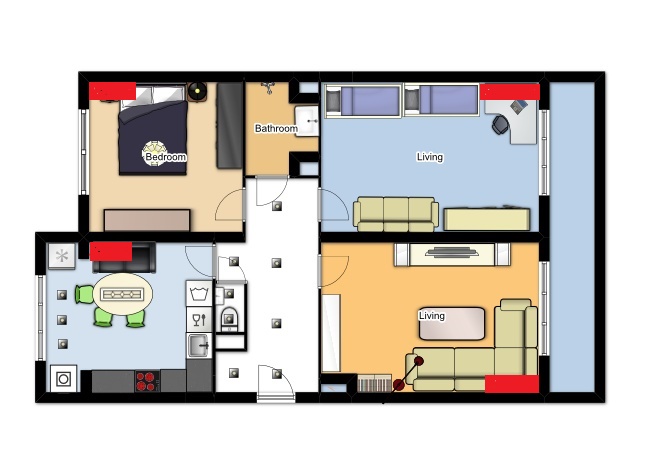

Отговор: Помогнете ми в избора на климатик - 2015 г.
1. Апартамент с 4 помещения - хол, детска, спалня, кухня
2. Цяло сезонно ползване-охлаждане и отопление
3. Каква е:
а) 2 стаи по 18 квадрата (по 47м3 е всяка) и две стаи по 12м2 ( по 31м3 е всяка)
б) ПВЦ двоен стъклопакет, стъкла 4 сезона
в) не съм в апартамента за да измеря квадратурата на прозорците но става въпрос за стандартни 2 вратопрозореца и 2 прозореца в панелен апартамент
г) хола и детската са чист запад респ. спалнята и кухнята чист изток
д) ет. 6 от 8
е) какво е предназначението на помещението- хол, спалня, детска, кухня
ж) в къща или апартамент е плануваното за климатизиране помещение? - апартамент
4. Бургас
5. каква е желаната температура за поддържане лято/зима? 22-23 градуса зимата и 25-26 лятото
6. Таваните и стените около прозорците ще са с гипсокартон с вата, другите стени са към съседи и стълбище
7. Има ли електрически уреди в помещението в което ще се монтира климатизатора и какви?-Нормалните уреди за всяко едно жилище
8. Каква сума е приготвил за покупката на климатизатор. - тук е голямата неизвестна - търся нещо с най добро съотношение цена/качество - без да се изхвърляме но и без да е най евтиното което ще харчи много ток или най-студените дни (около 10 за Бургас) няма да се справят климатиците
9. до каква външна температура зимата/лятото ще разчитате на климатизатора за отопление/охлаждане? - трябва да разчитам по всяко време
10. Ако имате възможност качете схема на помещението показваща точно геометрията му, разположението (или предвиденото разположение на мебели), прозорци и врати и друго което счетете за важен фактор свързан с геометрия и разположение на мебели. - Прикачам и схема
Без да съобразя бях пуснал нова тема за избора на климатици - моля да се изтрие защото не видях такава опция а копирам мнението си от темата и тук:
Здравейте. Предстои ми избор на 4 климатика но избора е толкова голям че изцяло се заблудих а по фирмите си имат явно предпочитания към различни марки и в едната казват - абе Дайкин си е Дайкин, в друга "В БГ като стане една марка нарицателно и край (както Нокиа преди години при телефоните) а на тебе и други по-евтини марки ще ти свършат работа"А аз търся не разни екстри или пък най-евтиното а по-скоро най-доброто съотношение цена/качество и да си вършат работата перфектно.
Става въпрос за панелен апартамент с изложения изток(кухня и спалня и двете са по 12м2) и запад(хол и детска и двете са по 18м2). Ще се сложи ПВЦ дограма със стъкла 4 сезона а на стените с прозорци от вътрешна страна ще има гипсокартон с вата.Другите ми стени са към съседи и стълбище т.е освен стените с прозорци няма други външни стени. В кухнята ще бъде усвоена терасата като тя освен гипсокартона по тавана и пода ще има и фибран както и съседите отгоре и долу също са усвоили терасите. Апартамента е в Бургас - тука голяма зима няма но въздуха е влажен и сякаш климатиците по-често правят дефрост или може би само така ми се струва.Нямам предпочитание към марка но ми се искаше да имат климатиците плазмен филтър но май ще отпадне това изискване защото ми казаха че плазмата се слага във по-високите класове а там вече идва скъпо. Бюджета ми е към 5000 лева а ако мога да се възползвам от REECL 6000 и когато върнат част от сумата пак ще стъпи някъде към 5000. Чудя се ако пък за двете големи стаи взема скъпи мощни климатици дали целия апартамент ще мога да климатизирам т.е да мина с 2 по-големи по-скъпи машини от по-висок клас или с 4 по-евтини. Прилагам ви и схема на апартамента като с червено отбелязах местата на които мисля да са климатиците. Благодаря предварително
Прикачен файл 16643
П.С. Препоръчаха ми за малките помещения 100V климатици но не мога да намеря кой в Бургас предлага

За всяко от двете помещениея по 47m³:
General Fujitsu ASHG09LTCA
Toshiba RAS-10G2KVP-E Super DaiSeiKai 8
Mitsubishi Heavy Industries SRK35ZM-S
Toshiba RAS-B13N3KV2-E Suzumi Plus
General Fujitsu ASHG12LUCA
За детската стая:
Toshiba RAS-B10N3KV2-E Suzumi Plus
Mitsubishi Heavy Industries SRK20ZM-S
Toshiba RAS-107SKV-E5 AvAnt
Panasonic CS-E7QKEW~CU-E7QKE
Кухнята ще остане без климатизатор, но с три машини и там ще може да се поддържа оптимална температура. В зависимост от комбинацията която може да се направи между различните модели, бюджета е достатъчен.
