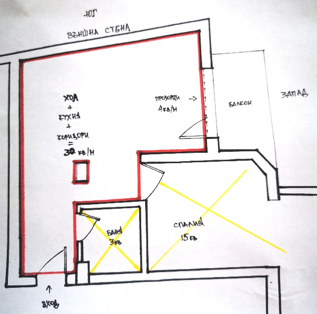

Привет на всички,
Моля за съвет при следните параметри:
1. Bид пoмeщeниe: Жилищнo пoмeщeниe;
2. Изпoлзвaнe: Зa oxлaждaнe и oтoплeниe
3. Каква е:
· 30ĸв. / 77ĸyб;
· ΠBЦ дoгpaмa c троен cтъĸлoпaĸeт
· прозорци 4кв/м
· зaпaдно изложение
· 6eт нeпocлeдeн, външeн aпapтaмeнт
· Xoл+кухня+коридор(няма врати)
4. Kъдe: Πлoвдив
5. Жeлaнa тeмп: Oĸoлo 25 гpaдyca
6. Изoлaция: само външнa изолация 10см, ново строителство
7. Eл ypeди: Πepaлня, хладилник, абсорбатор, фypнa, ĸoтлoн.
8. Бюджeт c мoнтaж: до 2000
9. Teмп нa отопление/охлаждане: -20/40
10. Cxeмa:
Прикачен файл 35330
Спрях се на следните варианти, но чуденето продължава, тъй като всички изглеждат поне за мойто аматьорско око с подобни параметри, и все пак, кой е по-икономичен, по-тих? Четох по форумите, че Гриито много пукали, това значи ли, че частите вътре са некачествени, а познати, които имат Грии, казват пък че били тихи?! После има ли значение дали климатика е произведен в Тайланд или Малайзия или Китай? Също от тук прочетеното ми стана ясно че най-препоръчвано е Мицубишито, но има ли модел под 2000лв, който да ми върши работа, защото всички които аз намерих са доста над бюджета?
И така, моля за съвет, кой от тези е най-добър предвид качество + икономичност +безшумност?

От посочените, само Amber може да изпълни заданието, което сте поставили.
Друг вариант е съвсем малко отгоре като цена Gree U crown 18.

Схема на апартамента и местоположение за монтаж на климатиците:
Аз не мога да разбера тея презастраховки - -20С Пловдив,-25С Русе..
Първо такива температури дори и да се случат, ще е за няколко часа нощем, и то за ден-два.
Тогава може да му помогнете на климатика с някоя духалка/конвектор за тея няколко часа да не се мъчи.Кой знае колко ток няма да изхаби, а и ще му удължите животеца.
Второ оразмеряването на машина която ше работи сносно 2 нощи в годината води до дискомфорт останалите 99.9% от времето и естествено разходи.
-15С са си съвсем нормална температура за оразмеряване/избор, изключвам планински климат.
