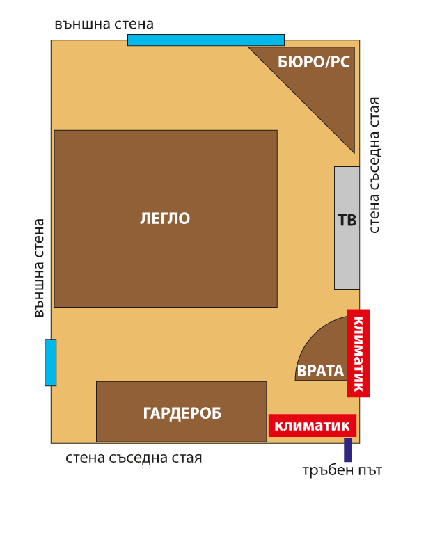

- нямам конкретен лимит, но нека са 2000 лв с монтаж (реално и 2500 не са проблем, ако си заслужава). Особеното тук, е че тръбния път ще бъде около 7-8 метра. Ще се минава през друга стая (дупчене на две стени, едната е железобетон). Стаята няма удобен достъп за монтаж, затова е цялата разправия с дупчене и т.н. Друг вариант е с алпинисти, но не ми се вижда удачно в случай на проблем. Искам машина без пукане на пластмаси (както е при LMCA, колкото е възможно по-тиха работа и ако може да не работи on-off. Плазма филтър/озонатор ще е добре.)

10. Aĸo имaтe възмoжнocт ĸaчeтe cxeмa нa пoмeщeниeтo, пoĸaзвaщa тoчнo гeoмeтpиятa мy, paзпoлoжeниeтo (или пpeдвидeнoтo paзпoлoжeниe нa мeбeли), пpoзopци и вpaти и дpyгo, ĸoeтo cчeтeтe зa вaжeн фaĸтop cвъpзaн c гeoмeтpия и paзпoлoжeниe нa мeбeли. - има две възможности за вътрешното тяло, едната е над вратата, а другата до гардероба, на схемата са в червено. Тръбният път има само една опция и съм я дал в тъмно синьо.

Там не може, то е почти калкан. Малкото прозорче е вентилационно. Големият прозорец е с нещо като "цветарник", който е с арматура, или трябва да се кърти и реже с флекса, или момчетата трябва да се правят на нинджи, за да изкарат тялото. Преди време виках фирма да види, казаха че щели да изкарат някак външното до прозореца, но трябвало външното да е по-малко като размер. Не бих искал някой да рискува живота си заради подобна дреболия, ако може да мине тръбният път, не ми е проблем, че ще се вижда. При всички положения ще има оглед, въпроса е каква машина е подходяща.

Тези 2 места, които сте спосочили са най-НЕподходящи:
1-вото - между гардероба и вратата предполага вратата на стаята да е постоянно затворена, а така коридора няма да се климатизира, а и ON-OFF- ите ще са чести
2-ро над вратата е ПЪЛЕН АБСУРД - да духа към хората на леглото.
Като най - подходящи ги виждам 2 места:
1-во на стената зад леглото да духа към вратата, 2-ро, пак на същата стена да духа към бюрото
Стаята зад TV, няма ли удобен прозорец, под който да се монтира външното тяло.Така или иначе огледа е задължителен, както казва ccankov73
.За професионална консултация, с оглед на място + качествен монтаж, избора на пододящо място и машина и, може да се обърнете към потребител Мега (https://forum.setcombg.com/members/mega.html)
Работи качествено и няма да ви излъже / подведе.Недоволни клиенти няма, смятам и вие ще останете доволни! Успех
Знам, че над леглото трябва да е, но... пак казвам там няма как. Стената е "калкан", освен алпинисти няма кой друг. А за евтина машина е безумно. Стаята зад ТВ реално е коридора (моя грешка). Може да се постави и над ТВ, не е проблем, просто по-дълъг тръбен път. Дайте идея за машина, чел съм че МЕ са най-подходящи от към шум, нещо друго към момента? МЕГА го знам, май се пада и комшия по квартал, не е драма да го викна, просто искам да знам, дали ще вляза в 2500 с нещо читаво от към шум или ще трябва да изстискам още "мазнинка".

скицата я качих веднага след поста си, затова написах, че съм открил грешката си. Просто Вие сигурно влизате във форума през мобилно устройство и затова не я виждате. Аз също като вляза през телефона си не я виждам, но през компютъра като вляза се вижда.Нищо де, тя свърши вече, поръчах този модел:Fujitsu General ASHG12KMTA / AOHG12KMTA, 12000 BTU, клас A++, и утре ще го монтират. Дано да съм направил добър избор. Вижте само дали правино съм избрал мястото на монтажа. Качвам пак скицата, този път с по-малък размер, дано този път да
се вижда. Синият климатик 2, както съм го нарекъл, ще се монтира утре.

Той ако го монтира точно срещу спалнята, както е на картинката шума ще му е най-малкия проблем.
