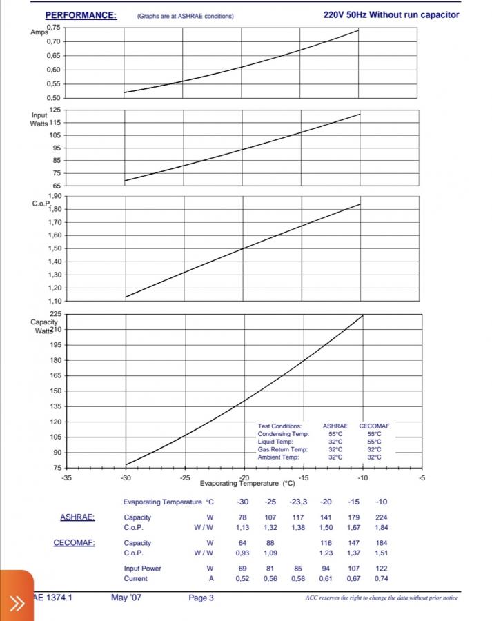

Консумацията няма как да е константа, защото натоварването не е константно. Ампеража играе спрямо натоварването, а от там и консумацията, защото напрежението е постоянно. Разхода на колата също не е константа и той зависи от натоварването. Ето пример с компресор за домашен хладилник. Прикачен файл 39749

Добре, да разбирам че няма място за притеснение.
