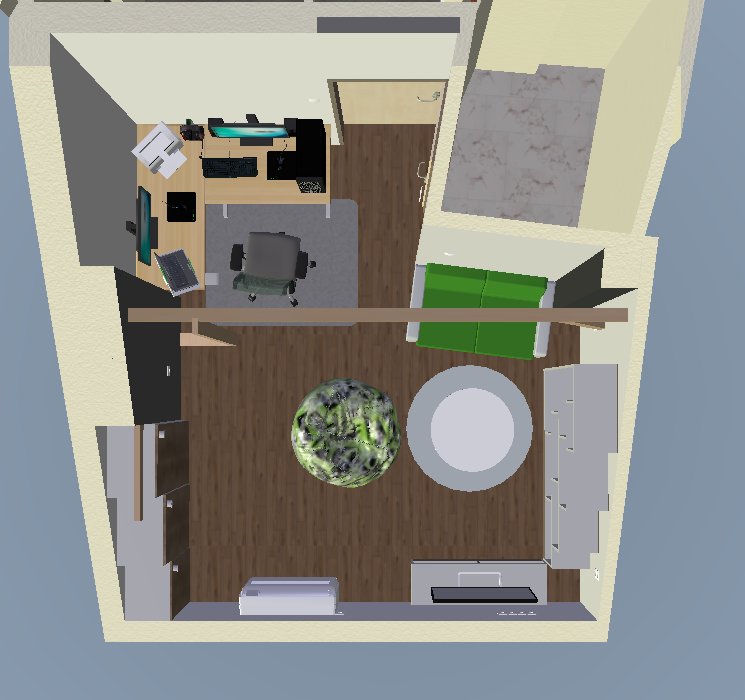

    Търся препоръки за избор на климатик за таванско помещение, което ще се ползва за домашен офис. Предвид особеностите, мисля, че единствено е подходящо да се сложи подов климатик.
    До момента съм получил препоръка за Perfera FVXM25A от познат(непрофесионалист), който ползва такъв. На границата на бюджета ми е, за това искам да погледна, дали има и други добри алтернативи.
    1. Жилищно
    2. Отопление и охлаждане
    3.
    · Квадратура и кубатура на помещението: 16 м2, ~30 м3
    · Дограма/стъклопакет: Покривни прозорци Velux Стандарт (двоен стъклопакет)
    · квадратура на прозорците: 1,65 м2
    · изложение на помещението: Югоизточен скат
    · Мансардно/таванско помещение; съседните помещения са необитаеми/неотоплявани
    · Предназначение: Домашен офис. Рядко може да се ползва и като гостна.
    · Къща
    4. Пловдив
    5. Желана t° лято/зима: 24°/22°
    6. Изолация: Таван - 10 см минерална вата; Стени - 5 см минерална вата
    7. Ел. уреди: Компютър и телевизор
    8. Бюджет: до 3000-3100 лв.
    9. Външна температура: -10 до +40
    10. Особености: Единствената същинска външна стена е най-ниската стена (80 см височина), съответно там е планиран монтажа на климатика (подов). Останалите стени са вътрешни към други тавански помещения, които обаче не се обитават/отопляват. Към помещението има и прилежаща малка баня (~3 м2, 7,5 м3), която може частично да се отоплява / охлажда. По принцип за банята има предвидено и собствено отопление, няма да се разчита само на климатика.
    На картинките долу вътрешното тяло е на ниската стена срещу бюрото.
    Благодаря!
