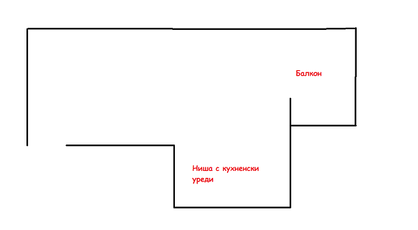

    Здравейте отново, искам да благодаря за съдействието за предния климатик, сега търся за друга стая и ще ми е нужно отново вашето съдействие.
    1.Жилищно - кухня с трапезария ( има 3кв които са остъклен балкон и 4кв които са в ниша )
    2.Предимно отопление
    3.
    18 кв.м
    6 кв.м дограма
    Запад - север етаж от къща, отгоре е таван и не се ползва
    4. София
    5. 20 градуса
    6. 4см вътрешна изолация на двете външни стени
    7. Печка, хладилник, пералня, телевизор
    8. 2000лв без монтаж - 2500лв с монтаж
    Единственото ми желание климатика да е максимално икономичен, друго няма значение.
    Aug 2022
    1,217
    #649
    Отговор: Избор на климатизатор '2025 година
    Mitsubishi Heavy Industries SRK / SRC 25 ZS-W
