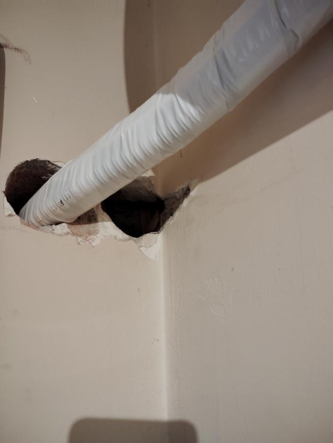

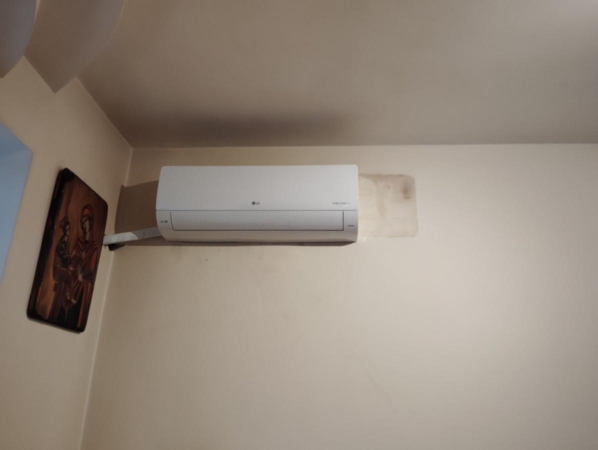

    Доколкото съм запознат да, те имат същия интерес да продават бройки, без ангажименти. Не знам да имат собствени монтажни групи. Много трудно се поддържат собствени монтажни групи, защото малко или много бизнеса е сезонен, а разходите по персонал постоянни. Работят с въшни фирми на принципа най-ниска цена. Може и да греша, не ги следя, с колеги си говорим. Неслучайно нямат висок клас машини, поне аз не съм виждал. Наскоро една позната си взела LG от промо и без свян ми се обажда да и оправя монтажа, защото беше потресаващ. Отказах и разбира се, след дъжд качулка. След като подали жалба в магазина, онзи пуснал жалба в полицията, че го заплашвали с убийство и ги подкараха тях, вместо монтажника. Поне можеше да ме пита преди да купи.
    Това са снимки (снимките по-долу) от ПЛАТЕН монтаж на климатика купен на черен петък с екип на веригата!

    Да, явно като изтрих тези от грешния пост, са изчезнали и от моя. Ето и снимките, след това въпроса за колко пари се оправя това и колко по-евтина и е дошла машината?

    Требе малко мозък да не измааш дупката в колоната.
