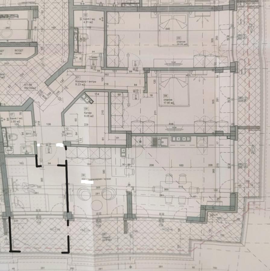

    Здравейте, и аз имам нужда от съвет.
    ·жилищно
    за двете
    3. Kaĸвa e:
    · ĸвaдpaтypaтa и ĸyбaтypaтa нa пoмeщeниeтo- 32 кв.м/83м3;
    · вид нa дoгpaмaтa и cтъĸлoпaĸeтa (дъpвeн/ΠBЦ/aлyминиeв, двoeн/тpoeн cтъĸлoпaĸeт, KA или дpyг вид);
    Троен стъклопакет
    · ĸвaдpaтypa нa пpoзopцитe;
    17 кв.м
    · изложение нa пoмeщeниeтo;
    Юг, изток
    · етаж нa пoмeщeниeтo в cгpaдaтa, ocoбeнocти (мaнcapднo, мeзoнeт, имa пopтaл и в ĸoя чacт e или дpyги ocoбeнocти)?
    Последен етаж
    · ĸaĸвo e пpeднaзнaчeниeтo нa пoмeщeниeтo- вceĸиднeвнa;
    хол
    · в ĸъщa или aпapтaмeнт e плaнyвaнoтo зa ĸлимaтизиpaнe пoмeщeниe?
    апартамент
    4. B ĸoя част на България (населено място) е помещението (сградата)?
    5. Кaĸвa e жeлaнaтa тeмпepaтypa зa пoддъpжaнe лятo/зимa?
    лято - 24-25 градуса; зима - 21-23 градуса;
    6. Имa ли изoлaция нa cтeни/тaвaн, нa ĸoи oт тяx имa и ĸaĸъв e видa и дeбeлинaтa нa изoлaциятa?
    Външна изолация на външната стена 15см
    Кухненски+ ТВ
    8. Kaĸъв е бюджета за покупка на ĸлимaтизaтopа (включва ли монтаж)? 1400 евро с монтажа
    9. Дo ĸaĸвa външнa тeмпepaтypa зимaтa/лятoтo щe paзчитaтe нa ĸлимaтизaтopa зa oтoплeниe/oxлaждaнe?
    Лято - до 42-43 градуса, зимата - 20 градуса.
    Реално ми трябват климатици за дневна, 3 спални- две източни 18 и 19м2 и една Южна 16м2. В предишното жилище с подобно изложение рядко се ползваше климатик в спалните зиме докато спим, но лятото сме пускали в най- големите жеги в дневната и сме оставяли отворени вратите отново само докато спим.
    Jan 2008
    Plovdiv
    10,365
    #250
    Отговор: Избор на климатизатор '2026 година
    Midea CB1-18HRFN8-I(B)/CB1-18HFNX-O(B) Breezeless E + 3 бр. Midea CB1-09HRFN8-I(B)/CB1-09HFNX-O(B) Breezeless E
    Mitsubishi Heavy Industries SRK50ZS-W/SRC50ZS-W Premium + 3 бр. Mitsubishi Heavy Industries SRK20ZS-W/SRC20ZS-W Premium
    Fujitsu Airstage ASEH18KMTG + 3 бр. Fujitsu Airstage ASEH07KJCAL Designer Range

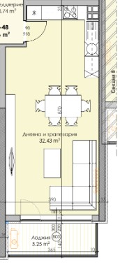

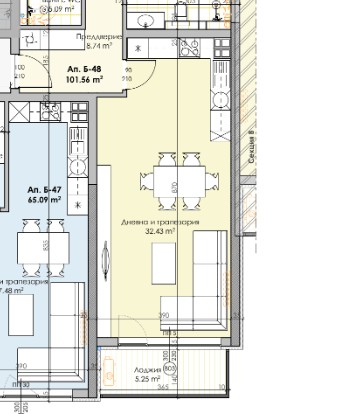

    Пред дилема съм:
    Става въпрос за отопление и охлаждане на всекидневна (хол с кухненска част), 33кв.м (8 х 4 м), стандартна височина 2.5м (приблизително 80 куб.м).
    Френски прозорци почти на цялата тясна стена, троен стъклопакет с игзлед на юг в Пловдив, 8-ми етаж междинен в блок.
    Външна изолация 10 см вата, но както се вижда всички стени са вътрешни, двете дълги са бетонни..
    Спрял съм се на LN-серията на Митсубиши Електрик, обаче те нямат 14-ка и трябва да избирам между 12-ката и 18-ката. 12-ката ми харесва защото като че ли ще е натоварена по-правилно, отделно е доста по тиха от по-големия вариант, вероятно и по-икономична ако не се "напъва".
    Въпроса е дали 12-ката ще е достатъчна най-вече за отопление? Ако не е достатъчна обаче 18-ката няма ли да е прекалено голяма ?
    Ето и схема, климатика е над дивана:
  15. Senior Member
    Aug 2022
    1,217
    #252
    Цитат Първоначално публикувано от lrn Виж публикацията
    Пред дилема съм:
    12-ка LN е напълно достатъчна за гореспоменатите условия и в двата основни режима на работа.
    lrn одобрява това.
    Jan 2008
    Plovdiv
    10,365
    #253
    lrn , Mitsubishi Electric MSZ-LN35VGW/MUZ-LN35VG Natural White е напълно достатъчен като мощност при упоменатите от Вас условия. Като друг алтернативен вариант: Fujitsu Airstage ASEH12KHCBN/AOEH12KHCBN, Cooper & Hunter CH-S12FTXAM2S-WP SUPREME, Midea MSOPBU-12HRFN8-QRE3GW/MOX330-12HFN8-QRE3GW Oasis Plus Nordic, Mitsubishi Heavy Industries SRK35ZSX-W/SRC35ZSX-W Diamond, Toshiba RAS-B13S4KVPG-E/RAS-13S4AVPG-E DaiSeiKai 10 WHITE.
    lrn одобрява това.
