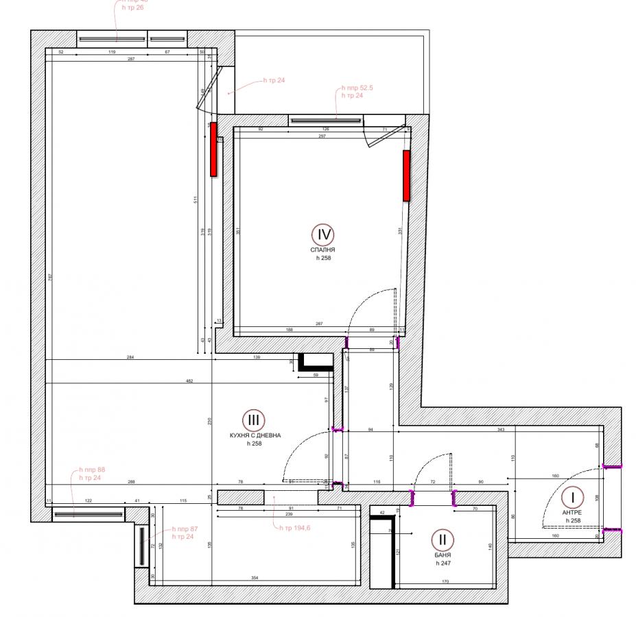

    Здравейте, в процес съм на ремонт на ново (за нас) жилище, идва момент да се мисли за отопление/охлаждане на стаите и търся съвет от хора с по-голям от моя опит:
    На чертежа е отбелязано къде бихме искали да са вътрешните тела (мисля че си е от значение), като лимит имаме 2500 евро с които разполагаме за самите климатици/мултисплит и отделно ще се дава за инсталация.
    Както забелязвате нямаме предпочитания дали да са 2 отделни или един мултисплит с 2 вътрешни тела, моля за предложения и съвет

    Предвид това което виждам на чертежа, вариант за мултисплит според мен е по удачен, като тялото се позиционира на терасата. Разбира се, ако все още няма направена външна изолация и се положат предварително тръбите пътища. Защо сте позиционирали вътрешното тяло във всекидневната точно там?
    И аз по клоня към мултисплит, изолация има външна на всички външни стени като тя е слагана преди ние да купим имота, позицията на вътрешното тяло във всекидневната е такова поради високи мебели които ще заемат сходната позиция на отсрещната стена както и това, че от "ляво" на прозореца във всекидневната е бетонна колона, докато от "дясно" са тухли.
    EDIT: Искам да поясня, че ремонт-а ни е на ниво окачени тавани и тепърва ще се шпакловат стени и тавани, така че това трябва да е най-удобното време за поставянето на външно тяло и тръбен път, не ми се иска да слагам все още вътрешните тела точно заради предстоящата "мръсна" и прашна работа която е планувана.

    Да, сега е момента да се положат тръбните пътища. Като варианти които може да разгледате:
    Mitsubishi Heavy Industries SCM50ZS-W + Mitsubishi Heavy Industries SRK20ZS-W + Mitsubishi Heavy Industries SRK35ZS-W
    Midea M2OE-18HFN8-Q + Midea CB1-09HRFN8-I + Midea CB1-12HRFN8-I
    Toshiba RAS-3M18G3AVG-E + Toshiba RAS-B10S4KVG-E Yukai+ + Toshiba RAS-B13S4KVG-E Yukai+
    Daikin 3MXF52A9 + Daikin CTXF20F Sensira BluЕvolution + Daikin CTXF35F Sensira BluЕvolution
    General
    AOHG18KBTA3 + ASHH12KGTG + ASHH07KGTG
