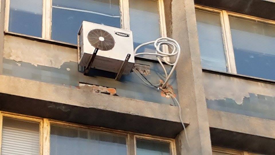

    Това обикновено се получава когато "монтажниците" използват така нареченият монтажен кит, който се състои от предварително валцована тръба с определена дължина. Тъй като хората, които са монтирали вероятно нямат никакви инструменти освен гаечен ключ не са могли да отрежат и валцоват тръбата с по-подходяща дължина. Поне за мен случаят е такъв. Трагедия...

    По скоро направи сам.

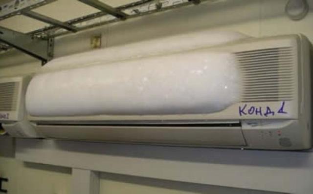

    Перфектната снимка, която мога да показвам на "инвеститора", когато ми каже, че нямало смисъл да се монтира сървърен климатик, а можело и обикновен.

    Всеки уважаващ себе си климатик има защита от замръзване и спира при темп. на DX по-ниска от 4 градуса .... този явно няма ...

    КАКВО Е DX

    Direct Expansion

    Може да му е дефектен датчика за температурата и да му е счупен вентилатора.

    Май всичко му е дефектно на този мъченик

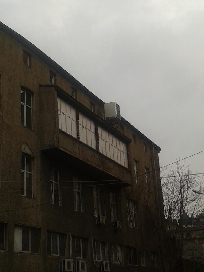

    Ето едно интересно решение
    Явно съседите са доста либерални :D
    И тука е паднала здрава борба

    кой знае как бръмчи това чудо
