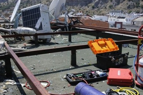

    Аз се чудя как не е влязла през стъклопакета на прозореца.

    Не можах да разчета марката, ако някой колега я познае по ламарината да каже. Имам идея, но все пак не съм сигурен.

    Прилича ми на Fujitsu/General/Fuji. Айде Било е......вярно сега е скрап,поне външното тяло

    Прилича на купчина скрап.
    Осака е .

    Със какво са го зареждали,че да спука така компресора, картера му е останал на тавата.

    И аз това гледах, огромно налягане ще да е качил, защо и как мога само да гадая?

    Сигурно са го пълнили с кислород вместо с азот да търсят пропуск...
    За изпитване на течове на газ те дават кислород вместо азот. Турция преживя същите инциденти. Медна тръба с добро качество. Машина Mitsubishi Electric.
    Antalya / Turkey
    В този случай техникът е изгубил живота си. Болката е реална.
