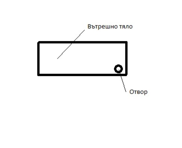

Обмислям да пробия отвор в стената за бъдещ монтаж на климатик. В отвора ще заложа ПВЦ тръба ф50.
Въпроса дали на всички модели климатици (не съм си избрал още модел и марка) е възможно тръбите от вътрешното тяло да тръгнат направо назад в долния десен ъгъл на тялото.
Прикачен файл 10906
Отговор: Предварителен отвор за климатик?
Не е правилно, да не влизам в обяснения. Сложи го отляво на това място.
Проблема с фиксирана дупка е, че има машини с ралични размери тела. Ако търсиш симетрия ще има оклонения след това. Какво те притеснява ако се пробие след това, при монтажа?
