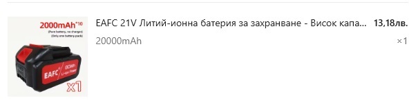

    Отговор: Поддръжка, съхранение и зареждане на Li-Ion 36V батерии за акумулаторен градински тример StahlMayer
    от Temu съм купувал преди 1 година за 13 лева с някакви промоции като допълвах поръчката с разни други неща до 25 лева, за да ги получа с безплатна доставка
