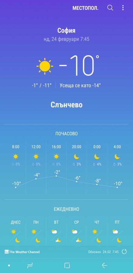

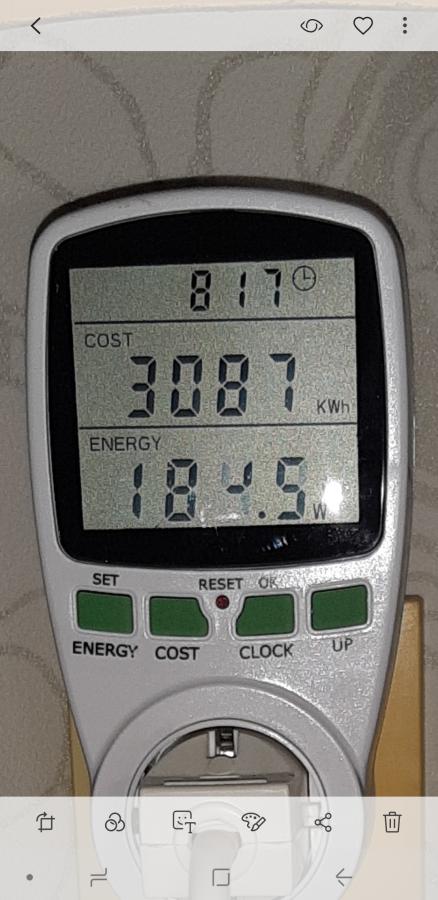

(185W/-10°)

    Ако не ти е проблем, вдигни му градусите. И ZMX го има условието за 10 on/off цикъла. Дефрост още не съм хващал, откакто застудя времето, а спя под него. Работи, без да изключва, на около 300W, но съм му задал 24-25гр. и silent. На 24, при затворена врата, понякога влиза в офф, но през нощта е на 25 и не се сеща. Много са ми ниски загубите явно, щом на задание 24, при -7 -8, си слиза на 280-300W и понякога изключва, а в стаята е също 24+гр.

  Минимума пак се вдига, но вече при няколко градуса по ниска температура. Просто тази сутрин беше много удобна за тест - стоплена сграда от онези дни и рязко падане на външната. Всъщност сутринта работеше на 380W, а снимките са шега. Стоплен с ръка сензор. Е нямаше как поработи on/off малко. Ако се задържи времето няколко дни с ниски температури сградата ще изстине и няма да изключва, ще заработи в режим на регулиране.
Повече от тези 200кОм не смея да слагам, защото си прави дефрости по често. Така е добре.

    Вчера като почнаха да падат температурите и вдигна по някое време на 380W направи един сух дефрост и повече не е пускал. Ако обаче навън е висока влажността и около и малко под нулата пуска на 3часа. Питата не е достатъчно побеляла, малко вода изтича.
Обаче друго забелязвам, когато е в режим на регулиране ( работи без да изключва) примерно вътрешният вентилатор е на авто и е между първа и втора степен, задавам му т.н. тихо ауто ( ограничено до една идея под 1-ва) ватметъра не променя показанието. Т.е ако е бил около 230W остава на толкова. Някога увеличаваш вентилатора - намалява консумацията, намаляваш вентилатора - вдига консумацията.
