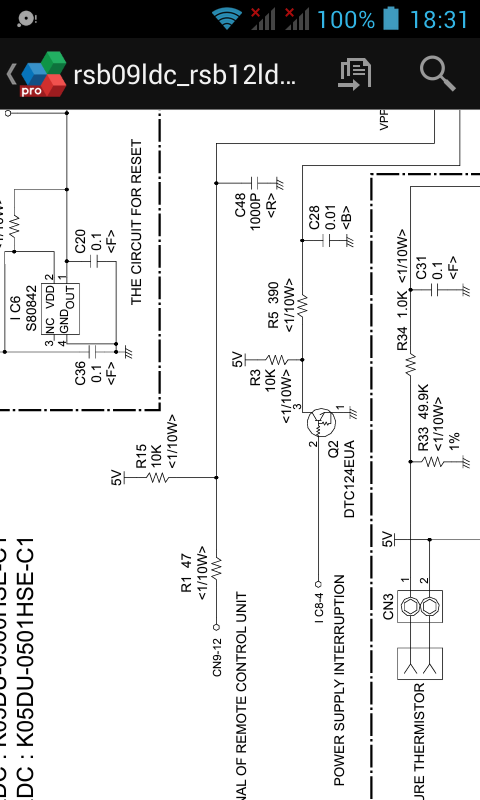

Процесора се храни от кондензатора на захранването. Все за 0,5сек този кондензатор може да му осигури захранване. Записването е милисекунди.
Детектването на отпаднало напрежение е по друг клон, без кондензатор. Или по друг начин.
Аз днес дръпнах щепсела на едното хитачи и го държах така 30 мин.Ами след авторестарта си помнеше всичко,клапи температура и вентилатор.
Явно нашият модел помни. В събота имаше авария. На два пъти спира тока за повече от два часа и климатика си помнеше всички настройки.
220VAC пада веднага, да речем. При Фуджи има интеграла на 220VAC(интегралата за комуникацията), която го отчита и подава сигнал на процесора.
Всички DC напрежения имат кондензатори, които ги задържат малко време.
Първо пада 320VDC, до към 160V - чак тогава интегралата не може да компенсира падането и почва да пада 13,5V. Има кондензатори, даже 2бр.
Чак когато тея 13,5 паднат до 7-8V, тогава ще почнат да падат 5V с които се захранва процесора. 5-те волта падат последни! Има време, около секунда може би.
При LGC се помни дори ЕСО бутона.
