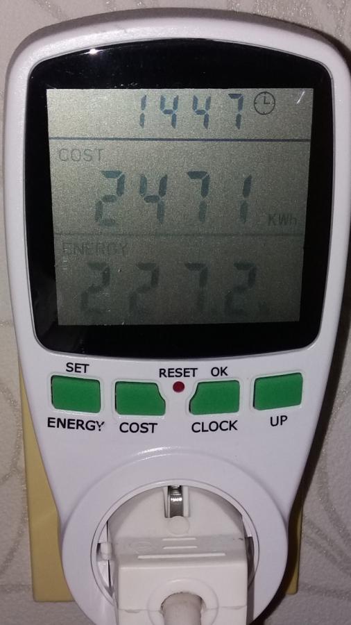

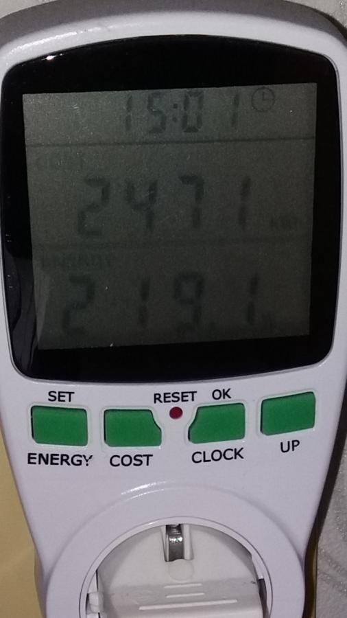

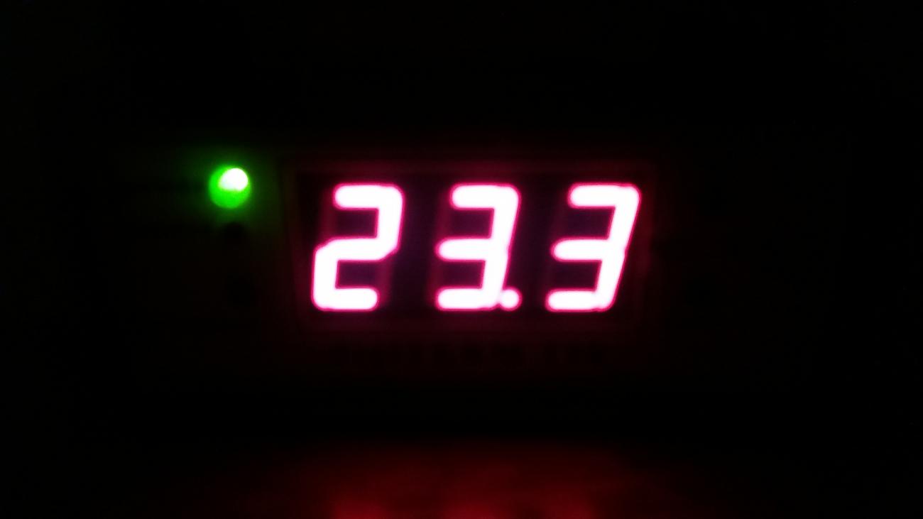

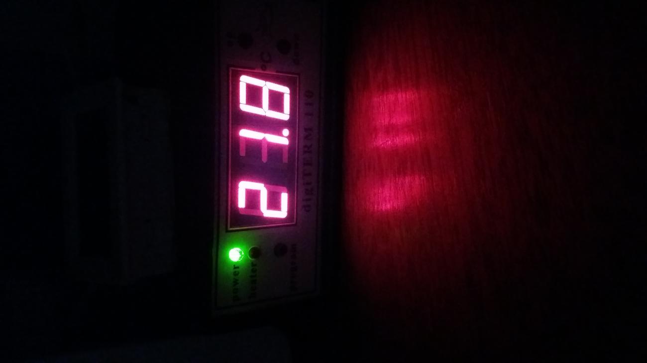

Сутринта отворих изцяло вратата към коридора на едната стая. Като се прибрах сега, при сензора на вътрешното 24,8°. Стайната от 23,7° паднала на 22,5°. Ватметъра е увеличил само с 10%. Заданието от няколко дни е 23°.Сега се чудя дали да отвора прозореца, че ми е интересно колко трябва да падне стайната за да се появи адекватна реакция.

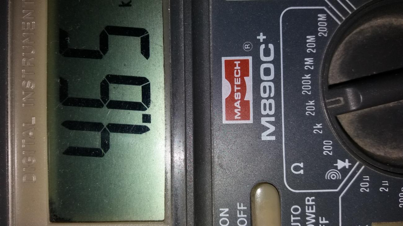

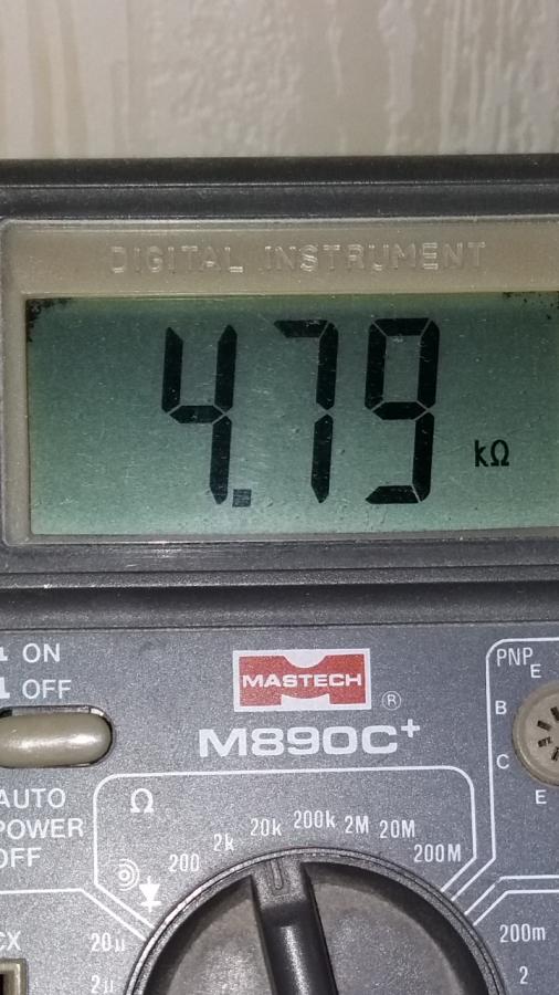

dodo, сензора за стайна е изнесен на 90см наляво и 30см надолу мерено от долният ляв ъгъл на вътрешното. До него има NTC (термистор) и на термистора се мери с мултицет съпротивлението. По екселска таблица от вишай (производителят на термистора) се отчита температурата. Грешката е в пъти по-малка от меренето с китайски термометър от 5лв.

Ватметър
Прикачен файл 29235
Мултицет, отговаря на 25,2° при сензора на климатика.

Стайна
Прикачен файл 29237

4,79kOm = 24,5°
