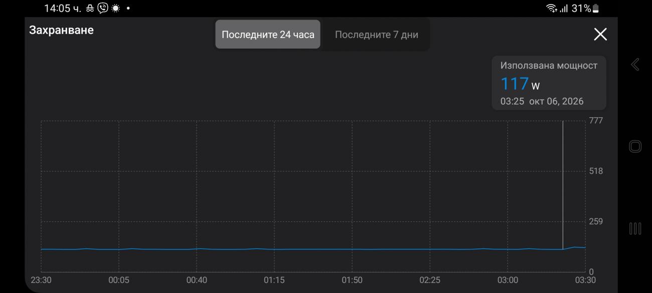

При мен на breezlees+ с активиран тих режим от дистанционното с натискане и задържане на бутона вентилатор, няма никакви развъртания както на охлаждане така и на отопление работи много часове на една и съща мощност.Ако го сложа на тих режим или 1 процент от приложението ги има тези развъртания.
Бях го забравил това,предната вечер беше на тих режим от бутона на дистанционното и цяла вечер нямаше развъртане,а снощи,просто преди лягане го сложих на 1% от приложението, и вероятно заради това е чертал тази кардиограма.

Да,на тих режим от дистанционното пулса му е бил като на умрял í ½í¸�.Иначе очаквано тази сутрин при 6-7гр,и 9hz,темп на питата е 30 гр и вее като вентилатор,но при супер тихичко режим който съм задал в стаята беше 24,9 гр,без студени течения.Иначе няма нищо лошо в по високия минимум, в другата стая Самсунга с 240в си духашеhttps://forum.setcombg.com/attachmen...id=44020&stc=1 топличко.
Сигурно не е затворена стаята?
Затворена е,иначе няма как да направи почити 25 гр вътре със 117w консумация.13 кв,вътрешна спалня ,просто сложих тих режим от дистанционното, и намалих заданието до 24,5 гр,тогава няма развъртания освен ако не трябва да гони задание,като му отворих сутринта вратата към коридора и отиде на 250в.
А без да работи климатика колко градуса е вътре?
Снощи като го пуснах беше 22 гр.,а сутринта 24,9 .Външната снощи беше 11 гр,а сутринта 6-7 гр.Термометъра е в другия край на стаята на 70 см от пода,а клапата на климатика е право надолу да се плъзга струята по стената

Ако гледаш данните на Мидея,трябва да е около 8í ½í¸�.Ще направя тест тея дни,имам един конвектор 400в,ще го оставя за през нощта ще видя сутринта колко гр. ще е.
Те копа го мерят на максимален вентилатор. Според мен си е много добър с 110 вата си духа с 31-32 градуса, при външна 7-8. Вече при много студено -10 -15 незнам как ще е с тази капилярка.
