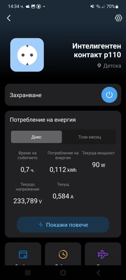

Днеска пак си поиграх на отопление сутринта.Външна 12 гр,задание 24 и автовентилатор.Стартира на около 65hz,което показваше около 900-930в,при което компресора си се чуваше..След известно време,TP Discharge temp,достигна 75 гр,а температурата на вътрешния топлобменник я показваше само 50.0 гр,имам чувството,че е ограничен дисплея и при нея не маже да покаже повече.Странното е ,че после падна на 30 hz,а ватметъра показваше над 600 в,вероятно се бъгва.След известно време направи оф.При последващото включване се развъртя до 700 в,но много бързо за 1-2 мин,си падна на минимума от 9hz и си остана там.След 30 мин работа при 9hz,TP беше 32,5 гр ,а температурата на вътрешния топлобменник беше 34 гр.Един недостатък,за някои по малки стаи,при офф върти постоянно турбината с доста голям дебит,явно тея 480об при тих режим са му минимума при следене и се усещат на 2-3 м от него.Иначе слагам какво показва ватметъра при 9hz.https://forum.setcombg.com/attachmen...id=43971&stc=1

Само да не излязат по-икономични около минимумите от премиум марките, заради по-нисък power factor.

Ами на Fram-а, PF е около 0,5, а на другия 0,65.

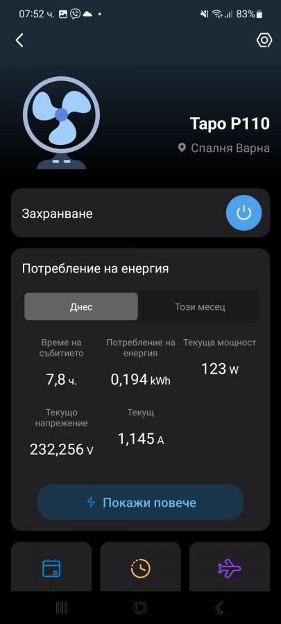

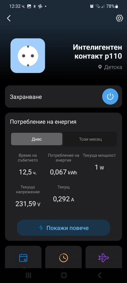

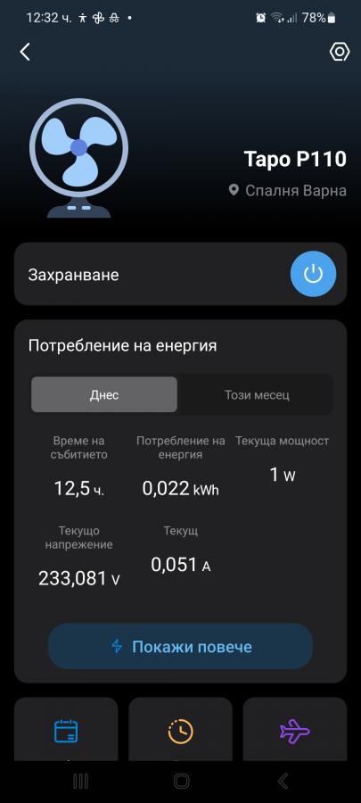

Забелязвам нещо интересно, тея контакти не знам колко са точни,но вижте какви ампери показва на Фрама и на Gree при стендбай от 1w и на двата : https://forum.setcombg.com/attachmen...id=43978&stc=1https://forum.setcombg.com/attachmen...id=43979&stc=1
Това с напълно еднакви контакти ли?
на Аристона ми за 14 часа изразходеното е 0.012кВч ,моментните милиампери се менят ( явно включва Уифи от време на време )
casal
Да,и двата са Tapo P110.Освен Pfc да е различно и при стендбай.

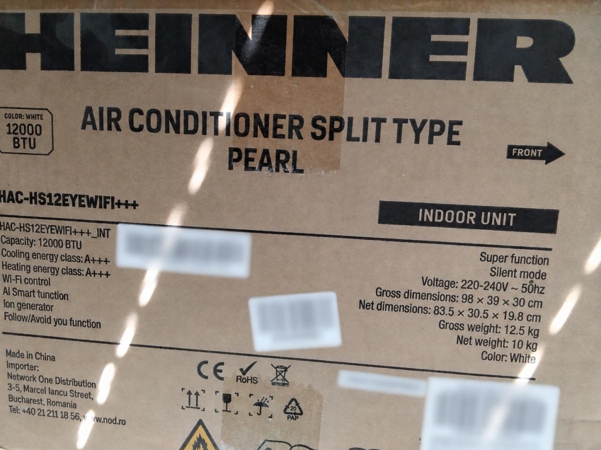

Любопитно ми стана толкова ли бучат моторите на тия дръвчета;)
https://forum.setcombg.com/attachmen...id=43984&stc=1
Хайде,хайде поразглоби го малко,не се стеснявай :thumbsup:
Ако ми се занимава може да отворя външното тяло, но едва ли ще се види нещо по-различно от видеата, щото пише 33кг на кашона.
За начало ми е по-важно да тествам вътрешното, дали всичко е наред и ако там няма очевидни проблеми, ще го задържа без планове за монтаж.

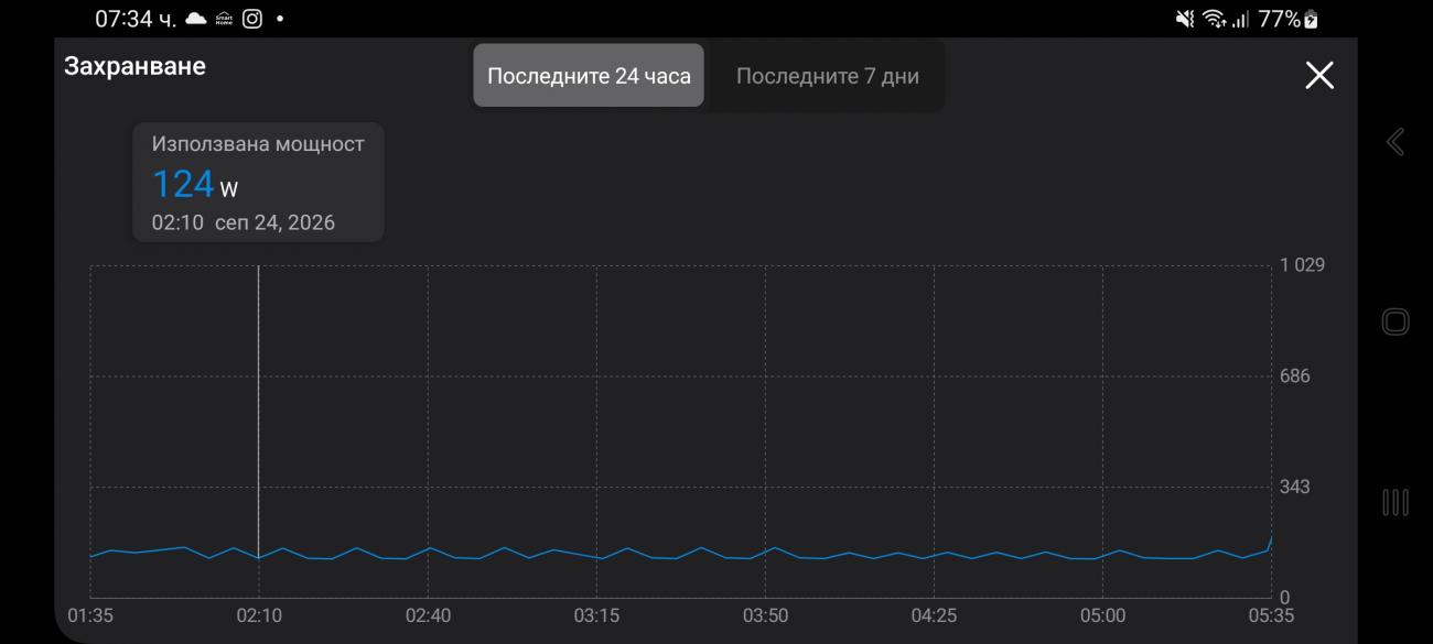

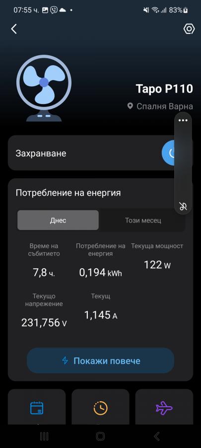

Casal на 350 евра ли го взе.Иначе снощи първи по дълъг тест на отопление, вътре беше 22,5 гр ,външна 9 гр.Задание 25 гр и тих режим, максимално надолу духане със ръчно донагласяне на клапата надолу да се плъзга въздуха по стената.Консумацията се колебаеше между 9 и 12 hz ,или 125 и 155 w.Иначе гледам цяла вечер не е имало развъртания през определено време.Температура на питата е 33 гр при 9 hz и 35 при 12 hz.TP е 32 гр.Въздуха не се усеща топъл ако сложиш директно пред струята ръка.Иначе поради ниския дебит и разсейване на струята на 2 м под него и леко встрани където спя не се усеща хладно течение.Сутринта в другия край на стаята на 70 см от земята беше 25,2 гр,а на дисплея на кhttps://forum.setcombg.com/attachmen...id=43989&stc=1лиматика 27,2.
