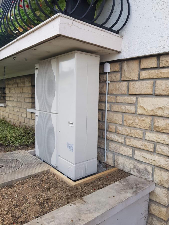

Със 1 цол е направена инсталията до касетите от където се разделят радиаторите.Дано да оправдае очакванията и да не се налага да я продавам.

Забравили сте да сложите една здрава лопата до машината, с тези ниски стойки.
Ами не съм се замислял за кранове те, какво имаш в предвид, че въпреки, че са 1 цол вътрешно рязко намалят диаметъра си ли? А за лопата не съм се замислял, но ако се налага ще играе. Бетона е към 12-15 см и опорите са към 10 см.
Остават на завед почти под терасите, а и е на южна страна, надявам се да не се налага често.

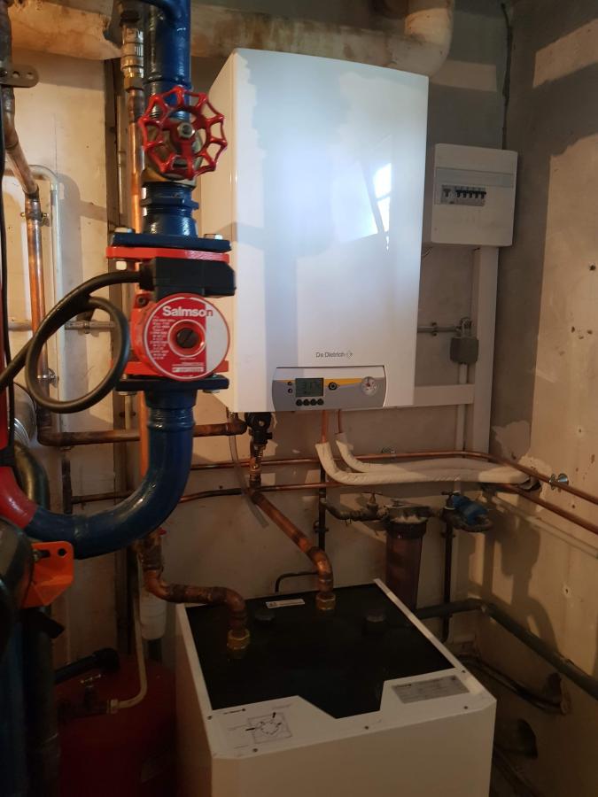

Ами ето един монтаж от предната зима - къща на 2 етажа по 8 линии и един таван с https://forum.setcombg.com/attachmen...id=34754&stc=13 линии подово, обща отопляема площ 170м2. Снимал съм на по-ранен етап, преди да е подвързан бойлера - 300л с двойно навита серпентина с площ 3м2. Има буфер 50л и помпа 32/80 след него, тръбите са ППР ф40, кранове, филтри, холендри 1 1/4" - всичко как си требе за лесно обслужване. Бойлера го подвързахме после с ф32, трипътния вентил е вграден във вътрешното тяло на ТП Кристал 19кВт. За първия охладителен сезон на клиента не му стигнаха силите за конвектори (съвсем нормално за новодомец) и ни помоли да му пуснем охлаждане през подовото. Е, не е както с конвектори, но е по-добре от нищо.

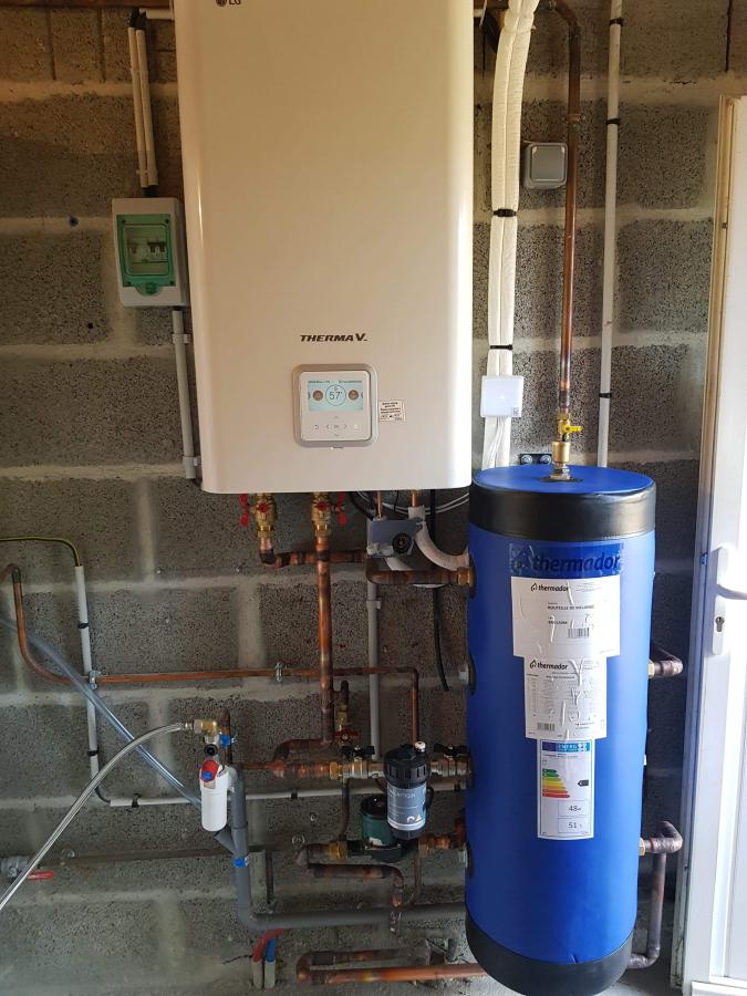

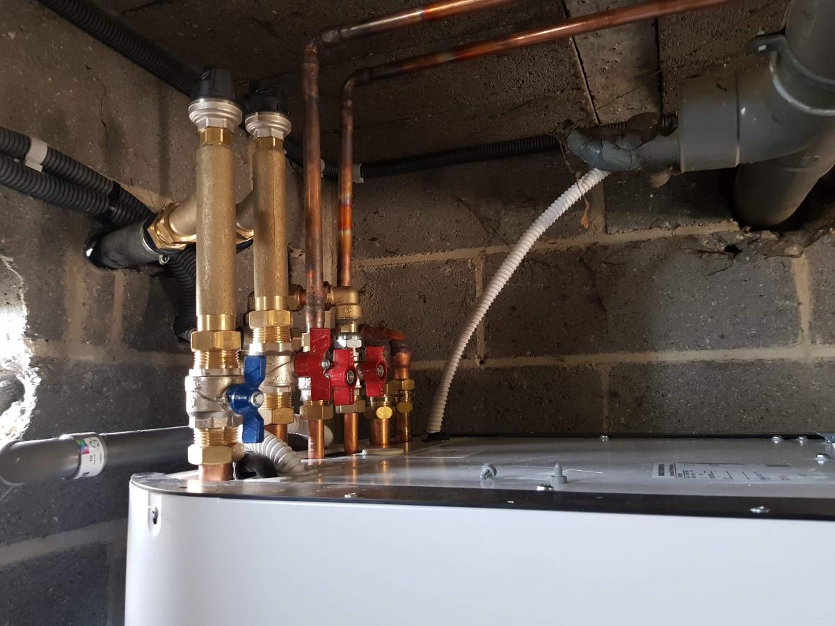

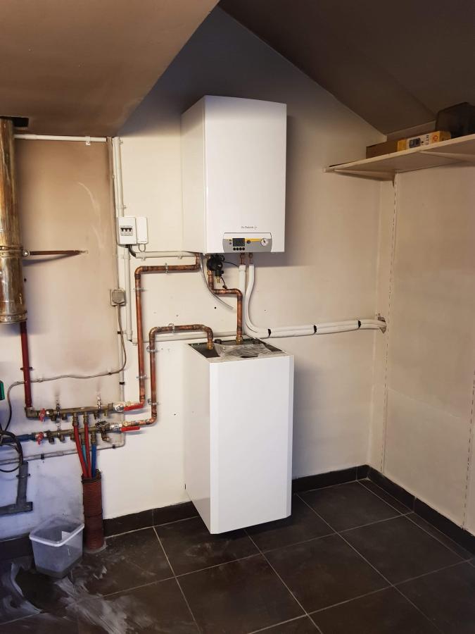

Малко снимки на монтажи от моя майстор.
От снимките бих предположил, че е бивш хладилен техник с опит в промишлени хладилни инсталации, преквалифицирал се за работа с ВОИ. Смята себе си за добър заварчик/спойчик на мед, но аз не бих определил монтажите за перфектни. Друго, което бих предположил е, че той отговаря само за монтажите издава обекта без течове и повече не се връща там. Иначе не бих обяснил упоритостта да не слага никаква изолация на тръбите в котелното. Още след първата седмица от охладителния сезон, всичко това ще плува в конденз и би трябвало да му светне лампата и да спре с тая практика. Без лоши чувства, просто се опитах да вляза в ролята на психоанализатор. :)
