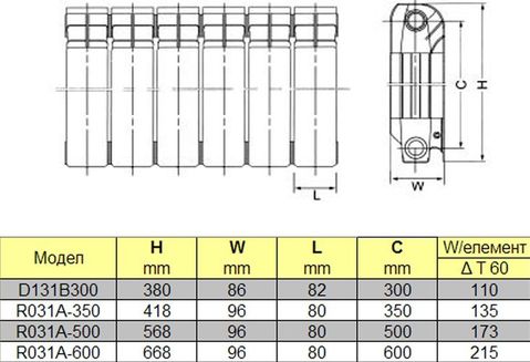

Няма такива радиатори!!!
Прикачен файл 3468597
Може и да се бъркам, това са спецификациите
Все едно и също.....
Вижте какво значи делта Т!
