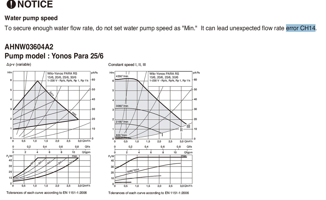

    А кой ти е казал, че ф20 Pex-al-pex отговаря на 3/4"? На 3/4" стоманена тръба съответства ф26 Pex-al-pex и може би точно малкият диаметър на тръбата, в комбинация със слаба помпа води до нисък дебит на моменти и затова ти излиза грешката.

    Защо мислиш, че не съм разбрал - лъжеш софта, че има датчик за поток, и че този "датчик" казва, че има поток. Но така или иначе тази грешка е свързана с проблеми с дебита и се мъча да търся проблема именно там. Не познавам софтуера, но не изключвам той да е по-умен и да не черпи информацията си само от датчика за поток, така че първо трябва да се изчистят едно по едно всички съмнения за проблеми с хидравликата.

    Намали помпата и би трябвало веднага да цъфне грешката. Така ще си сигурен,че проблема идва от дебита или не.

    И да я намаля и да я увелича като датчика за поток е аналогов т.е. има 2 позиции "има поток / няма поток"
    единственото което ще се случи е, че компресора ще работи на по къси периоди,
    защото пластинчатия топлообменник ще се нагрява по бързо.
    Според сервизното монтажно упътване, минималния поток е 13л/сек а на монтираната помпа е дори повече.

    Отговор: LG ThermaV грешка CH14
    Цитат Първоначално публикувано от saen Виж публикацията
    Просто опитай, освен ако егото не ти пречи!
    Дебитът е при определени условия, които Ти не си ѝ осигурил, изграждайки инсталация, която е леко встрани от оптималната. Ако те стиснат за гърлото, колко ще бягаш?!!
    Тук си с проблем, който не можеш да решиш сам. Не пренебрегвай съветите, понеже е ясно, че сам нямаш решение на проблемът си!
    И да я намаля и да я увелича като датчика за поток е аналогов т.е. има 2 позиции "има поток / няма поток"......
    Има/няма, но когато има, е възможно да не е достатъчен.
