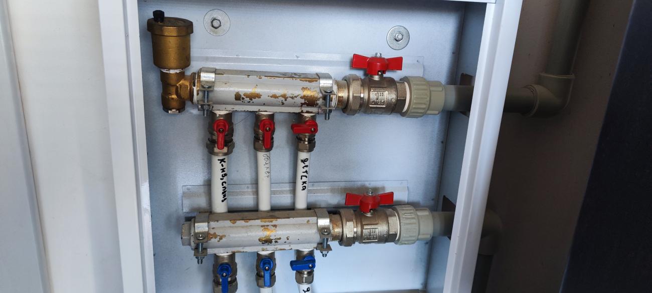

    Прилагам снимка на моя колектор.

    Ще трябва да го смениш или да добавиш още един тройник, ако текущия е 1цол, тъй като имаш 6 отоплителни тела.
    При тази конфигурация и ф32 може да стигне ако трасето е късо, но действително е най-добре да се сложи ф40, така и така ще го правиш.
    Тези в момента ми изглеждаш като ф25 и не могат да останат.

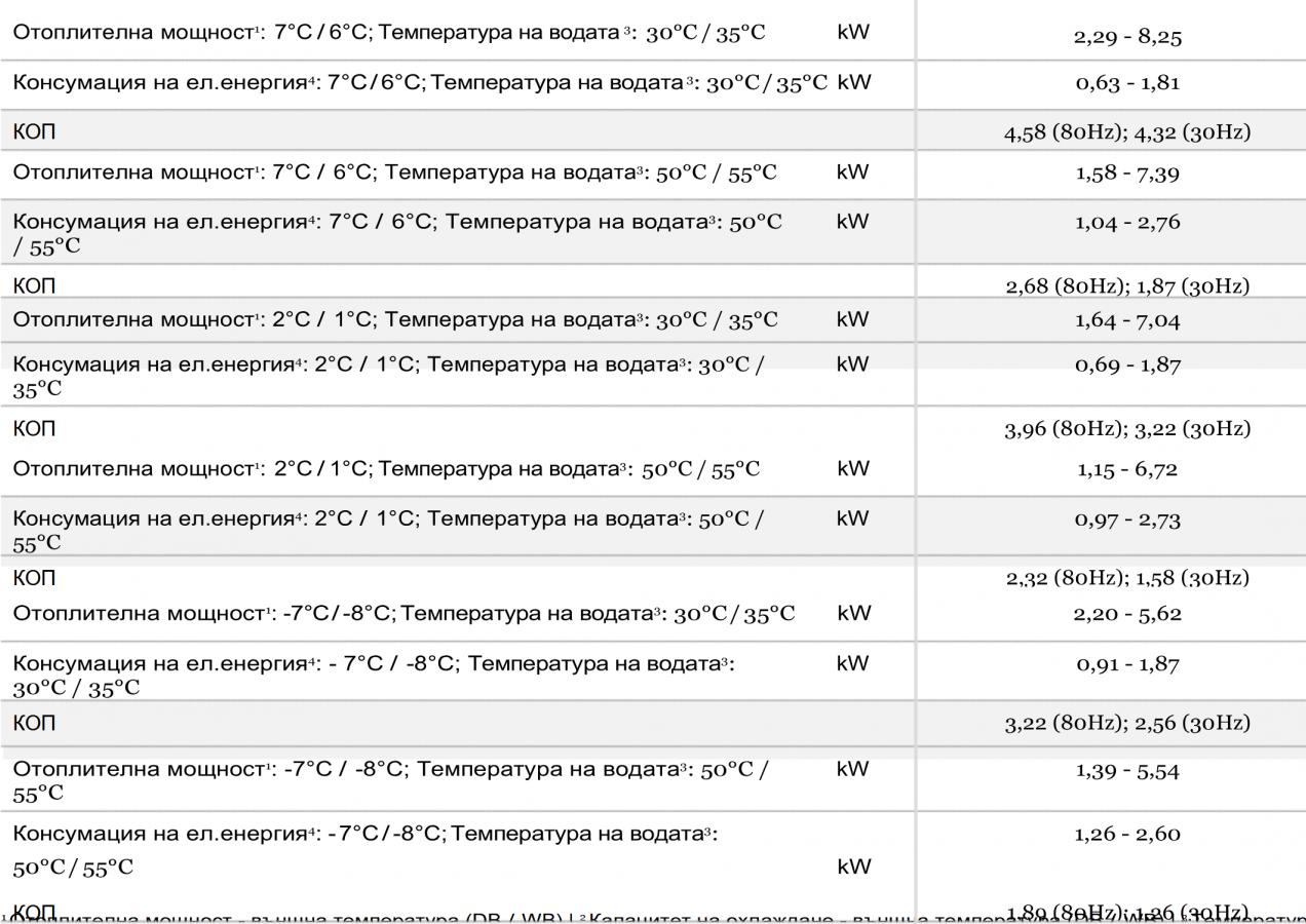

    Фабрични данни за 8kW моноблок термопомпа, която е с Панасоник скрол компресор с конструкция за по-висока ефективност при ниски температури
