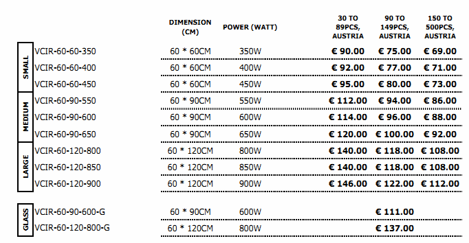

бях проучил и аз.
могат да ти ги брандират както искаш.
цените са за края на 2011-та тогава ги продаваха на стройко на +100% , то май и сега е така. мисля че имената на моделите не са променяни :)
долу са стъклените :)
панелите са внесени в еу , няма мита, доставка до 3 дни.
минимум 30 бройки трябваше да се поръчат.
ако някой иска ще му дам контакти.
http://infrapowerpanels.com/
Прикачен файл 11330
