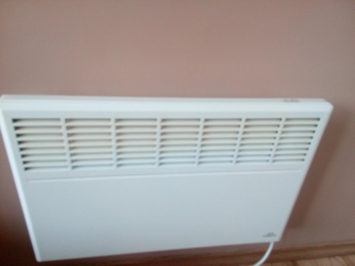

  Моля, спрете с коментара без да е ползван даден уред от Вас!
Точно 1500 вата с изолация.
 Прикачен файл 23460
 Прикачен файл 23461
Тази северна стая се отопляваше,когато имаше запой и нямаше парно с това конвекторче и то-добре!
С него няма проблеми !-Работи прецизно !
И държи приличните 20 градуса-14м² стая

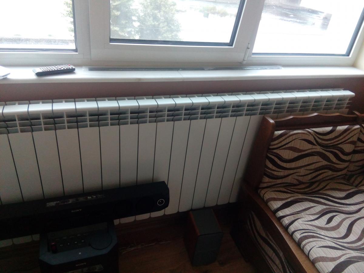

Viking72, този алуминиевият радиатор успява ли да стопли? Нещо ми малее.:)

  Този радиатор е свързан с кондезен котел??!!  С какво гориво работи котела?
Въпросът е към г-н Миланов
