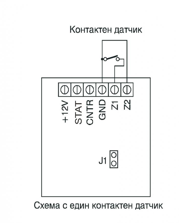

  Като гледам схемата ми прилича на "HOME 3" алармата. При това положение на CNTR (контрол) при задействане на алармата се подава (-) минус.
     Отговор: GSM към домашна аларма?
  Да, алармата е Home 3. Според упътването й:
Клема - CNTR е изход отворен колектор с активна нула до 50 mA и резистор 1к към +12
 волта, за управление на допълнителни автономни сирени или телефонни набирачи сработващи с отпадане на плюс.
 Клема - STAT е изход отворен колектор с активна нула при включена система до 50 мА

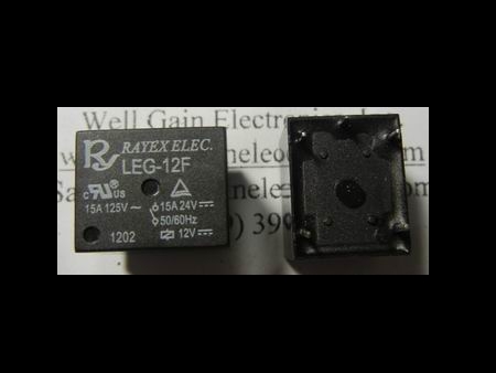

  Без реле няма да мине работата. За да управляваш бутона ти трябва контакт без напрежение.
  Т.е. трябва да вържа към кабелите на телефона реле, а релето към алармата. Но на кои изходи - на CNTR и GND? И какво реле? Ако може нещо конкретно :)
  Някакво реле за 12V с нормално отворен контакт,  мъничко, на теб мощност не ти трябва. Изводите които се комутират към бутона на GSM-a,  управляващите между +12V и CTRL. Паралелно на тях направо на релето запои един маломощен изправителен диод 1N4007 примерно- но обратно вързан, т.е катода му към +12V - това е за шунтиране на индуктивното напрежение в бобината на релето.

Купих едно реле и въпросния изправителен диод, но ... кое къде да свържа? Рлето е това: Прикачен файл 8900

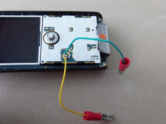

  Та да се похваля. Справих се и самичък. Всичко е свързано и системата работи :) Като се включи алармата и ми звъни на телефона :) Благодаря за помощта.

    Това е схемата. А телефона изглежда така
 Прикачен файл 9823
Задаваш като номер на гласовата поща, номера на който искаш да звъни алармата и си готов. Разбира се трябва да изключиш автоматичното заключване на клавиатурата иначе телефона няма да набира. Евентуално ще трябва да се пипне и по някоя друга настройка на телефона, но това зависи от модела на телефона, който ще ползваш.
