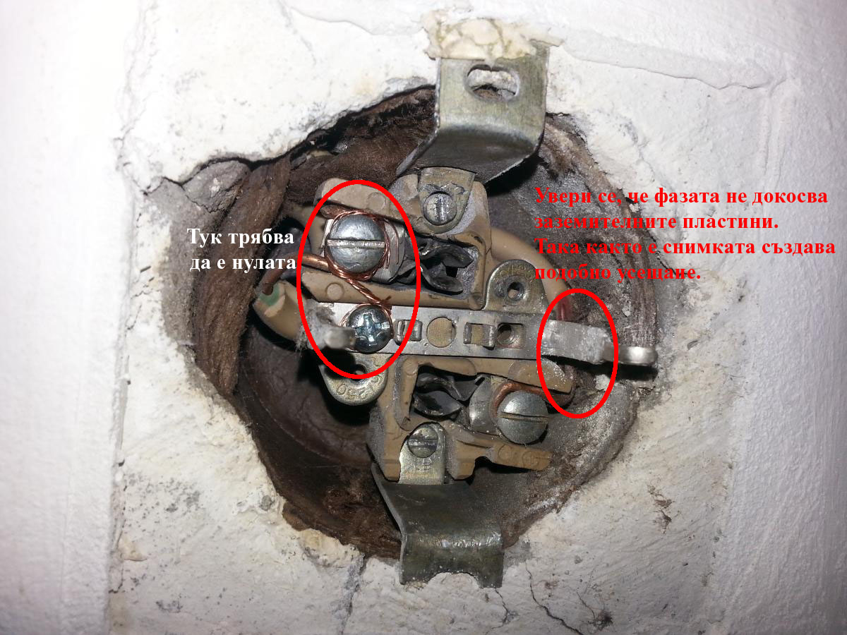

Ето контакта
Снимката трябваше да излезе обърната 90 градуса надясно
Отговор: Бие ток при занулен контакт?
Прикачен файл 17465
Провери къде е фазата! След това виж какво съм ти написал. Ако всичко е наред, търси повредата в пералнята.
Ако ОБАЧЕ в блока това е масов случай, послушай момчетата от по-горе и викайте енергото, докато не е късно!

Аз тоя контакт бих го сменил, че като гледам как му са окислени и нагорели клемите, някой хубав ден ще пламне.

тоя контакт е за смяна - много е опечен ,и кабела на фазата е заголен прекалено много създавайки възможност да се допре до заземителния
