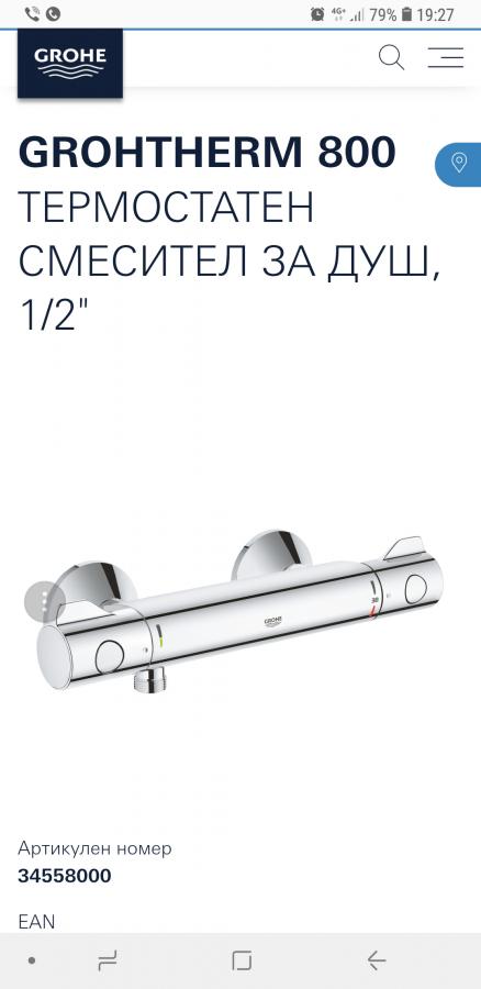

Какъв максимален дебит при 38° имат тези смесители?
С този не можеш да се изкъпеш, църцори като ракия.
Прикачен файл 32373
Зорлем 3 l/min.

Хм, да няма запушена цедка отзад(при монтажа)?
Аз съм с 1000 Космополитан и си захранва пита Rainfall без проблем.

На студена вода врътката за усилване и спиране си работи коректно, като на най-отворено пълни канче 1л. буквално за няколко секунди. Почнеш ли да увеличаваш температурата дебита намалява и когато е на най-гореща (43° или там колкото е) струйката става като пи*ня с извинение. И това с разкачен душ.

Цедките са преди смесителя - на изхода за топла и студена вода.
Като му вдигаш Т пуска само от топлата(леко по-слабо) докато дойде до него.Тогава почва да смесва и вдига още дебита.
Иска 2C разлика му топла и студена вода.
Или нямаш дебит(запушване) или нямаш топла вода.
Това у вас ли е?

Топлата вода на обикновената чешма е направо гореща, не можеш да си държиш ръката. Дебит колкото на студената. Няма нищо запушено, цетките са си на място. Колкото и да се чака при 38° дебита не се увеличава. След натискането на бутона колкото и да се върти врътката няма видимо увеличаване.

https://youtu.be/C26aCm8IkHE
т.6 - калибриране
п.с. друго което се сещам(малко вероятно) - да не са ти обърнати топла студена изводите на стената?
Топлата е отляво.Изхода на смесителя надолу.

Да, ама това калибриране е на точката дали да е 38° или 40°, примерно. Ако се направи на точката да е 20 ° дебита се вдига, но какво от това.
Може да е от промоцията. :) Преди половин година е купуван, но душа дойде с едни сиви градинарски маркучи вместо хромирани и нямаше да го слагаме, но нали така и така е купен.

Не пречи да го раздвижиш.
Или го пробвай на друго място - мивка например, топлата вода от ляво.
Ако не - Грохе са 5г гаранция, дано да си пазиш кас. бележка.

Ако без смесител от тръбата за топла вода ти тече нормално (а не да църцори) - 100 % е дефектен смесителят или има запушване в него. От едната врътка задаваш само дебита, примерно 2, 5, или 8 литра в минута. Това е постоянно, колкото завъртиш врътката - толкова си остава при постоянно налягане на входа на смесителя. От термостатната глава само задаваш процентното съотношение между топла и студена вода. Може да е 100:0 или 90:10 или 65:35, 50:50, 37:63 или 8:92 - няма значение колко е, но общо е 100 %. Няма случай, при който от 20:80 да стане 20:35. Просто така работи термостатът.
https://www.youtube.com/watch?v=5AjLLKoV38w
Връщай го тоя, случил си на лош късмет.

В магазина го отвориха пред мене (изрично когато го поръчвах казах не мострен, не разопакован), имаше някакви капчици вода и веднага попитах да не е бил монтиран някъде този смесител, отговора бе НЕ, водата е защото се били тесвали на стенд. Явно някой някъде лъже.
Когато е на максимален дебит и на максимална температура при закачен душ ....не тече а по скоро силно капе. В момента в който започне да се намалява температурата с дясната врътка дебита се усилва и при при положение най-студена дебита става доста силен, като на докрай развъртяна чешма. Ама тече само студена вода.
Ще си върна обикновените кранчета.
