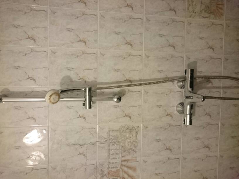

Grohe-то наиситина го дават, че работи с мин. налягане от 1 bar и то си работи. Но дебита му е малко, а и като е ниско налягането струята на душа просто се спуска на 50 см. от стената и е твърде неудобно да се къпе човек.

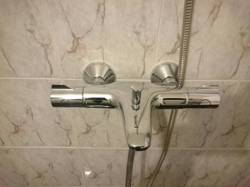

За душа - ето го моя термостатен :
https://cdn.cloud.grohe.com/tpi/1000...257.1519225316
ста. 24

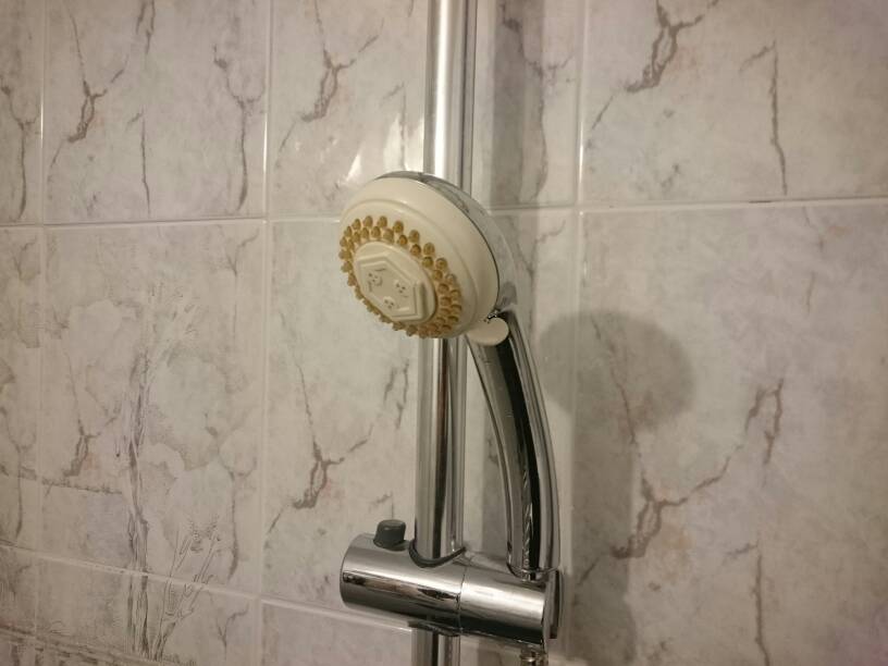

пише фабрично настроен на 3 бара.Минимално 0.5 без допълнително съпротивление след него , иначе 1бар.На вилата на кръстника е така и след като изкормих "еко" спестяващия ограничител(едно гумено пръстенче в случая) от душ главата се роди :).
pepitoff виж дали нямаш такава душ глава и го махни това нещо.
Напиши това гугъл "removing flow restrictor" и гледай клипчета, за 2 мин. работа е.

Амиии.... , душа му е видимски.Термоглава не съм пипал, свалих Душ Питата и в отвора и има едно гумено пръстенче, което при силна струя се разпъва и затваря едни дупчици - така наречения "ограничител на дебит".Всичко е много хубаво когато има налягане - наистина пести вода .Но когато ти тече струйка - хич не помага:).Та пръстенчето е свалено с пинсета и е запазено(за спомен).Не искат и да чуят за него... , кръстницата даже ме цунка...:o - вика най-сетне да се изкъпя като хората.

Моята душ глава (и батерия) е на грохе, но специално взех стария модел без ограничител.Само това е разликата с новия.Въпреки , че нямам проблем с налягането обичам да се къпя с много вода...:).

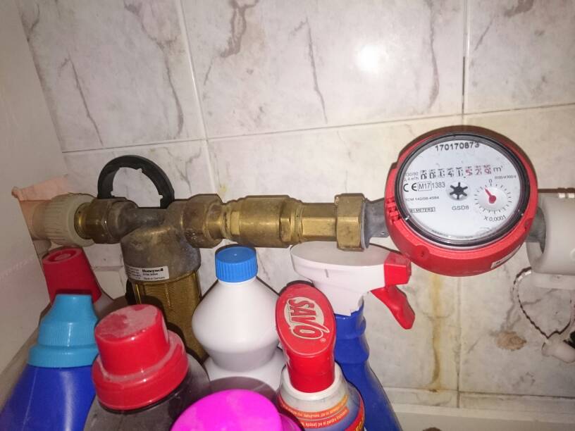

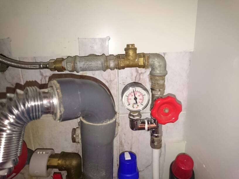

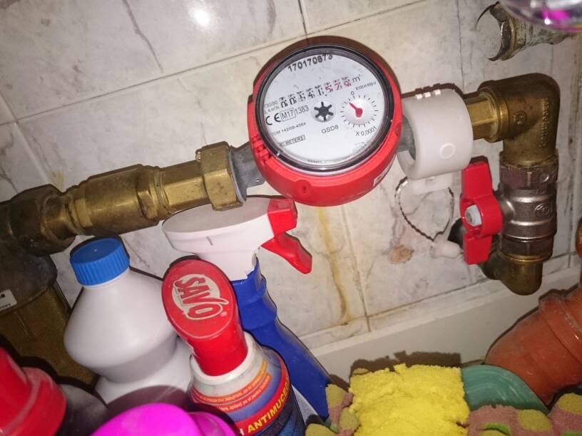

Ето как е при мене всичко. Налягането на манометъра е 1.8 bar защото котела работи в момента на 60*С температура на водата. Манометъра е само за ОИ-то.
Съответно на котела манометъра показва 1.4 bar (по-високо е с 4 м от нивото на ОИ).

Хубава е банята,обаче допълни котела до два бара,защото започвам да се нервя!
Обясниния не давам!
Ами на колко е разширителя??
При 1.5 на разширител и два бара на системата-животът е супер.
