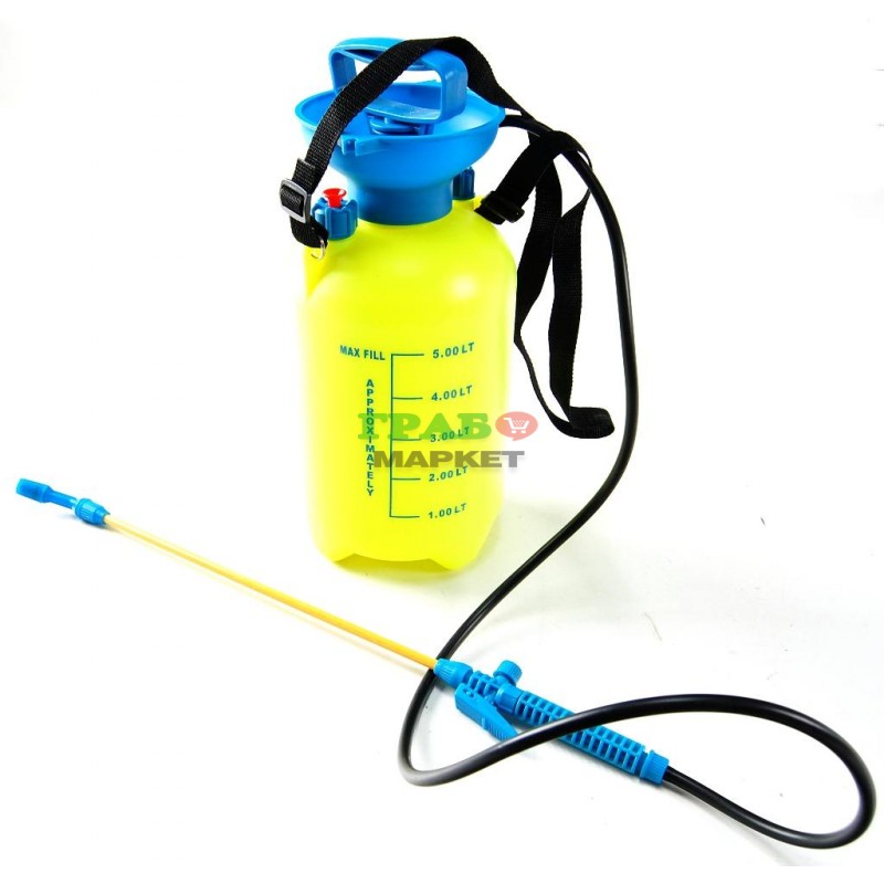

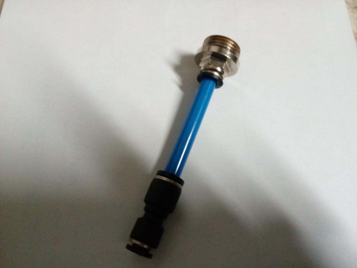

Купуваш тези неща:Прикачен файл 26326
Прикачен файл 26327
Бързи връзки,шлаух и преход към цолова резба.С тази пръскачка вдигаш налягането на котела на два бара и си свиркай.Може да е пълниш с дестилирана вода.
По този начин пълня соларна система с пропилен гликол на 2,2bar,разстояние между панели и бойлер 30 метра и височина 11м.

Отговор: Ниско налягане на водата от ВиК мрежата
Viking72
Купуваш тези неща:
Прикачен файл 26326 Прикачен файл 26327
Прикачен файл 26328
Дообрее бе , хареса ми.

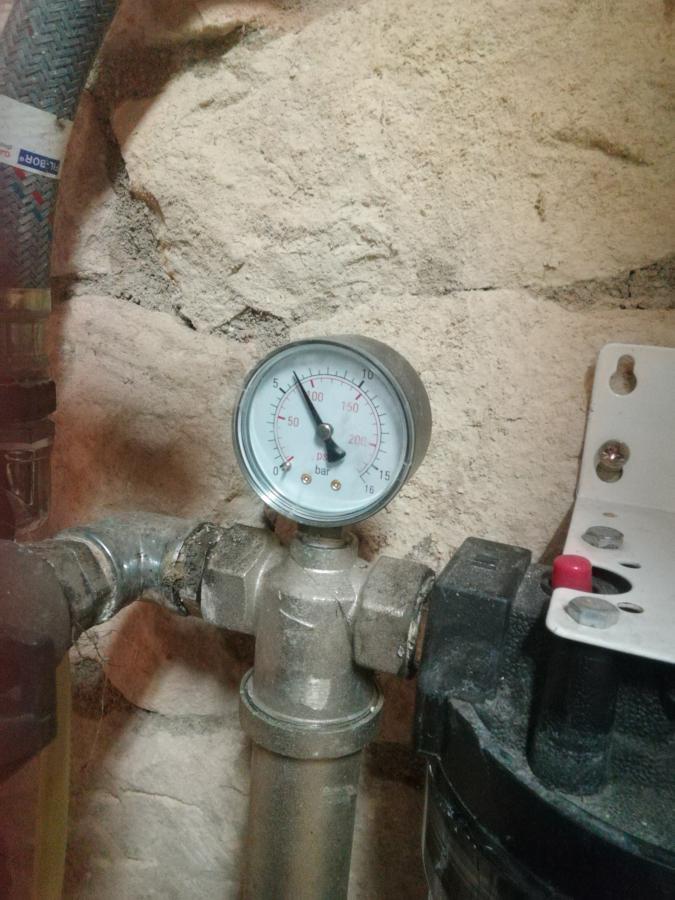

Ето при мен Прикачен файл 26330
Това е най-лесният начин за котела.

Към Цанков.
С това налягане,нямаш ли проблем с батериите на мивките?
Не бе нямам, мисля е в норма.Високо ли ти се струва,че уж го дават до 6 бара?

Филтъра не би трябвало да е кой занае какъв проблем.Това което виждаш на моята снимка е 5 микронен филтър 20", а преди него има още един 150 микрона 10", а манометъра е след тях.Може би по скоро на дебита, но не и на налягането.
