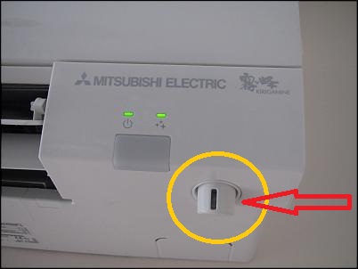

  Не съм казал, че датчика "няма да се залъгва".Единствените климатици при които датчика не се залъгва  са тези които мерят с отделен датчик температурата било при пода(като този Прикачен файл 8989 от този пост #135  ), било при дистанционното както и при подовите климатици които са поставени на 10-на сантиметра над пода. На всички други климатици с "обикновенни" датчици, датчиците им "се лъжат" тъй като при тавана винаги температурата е по-висока.
