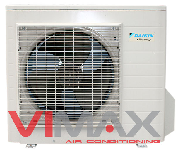

aruba_man, според мен първата снимка е на малките RXS-ове до 35-ца.
На малките е, аз нямам външно 50 и това е разликата на пръв поглед. И в лепенката има малко разминаване, вижда се на снимките. justify има външно RXS50, той да каже как изглежда. Вероятността да са го излъгали е минимална, щом са му взели 3000, по принцип ги дават по-евтино. Но пак няма нищо сигурно. Навремето бая хора изгърмяха с външни Сиеста. Най-добре щеше да е две подови 25-ци за това помещение. В София винаги ги има за около 1600 лв. с монтаж. На Дайкин 18-ките не си струват парите според мен. В смисъл 25 и 35 са на много добри цени и 50 вече отива почти двойно. Най-много 500 лева трябва да е отгоре.
Ето какво дава google за RXS50, липсват трите линии по средата.
Прикачен файл 8173

Да. Това е RXS50. Ако искате мога да ви снимам моя, но е същия.

Черти няма на външното на 50-ката на подовия и е мисля същия като от снимката-със скосени леко два външни края.
