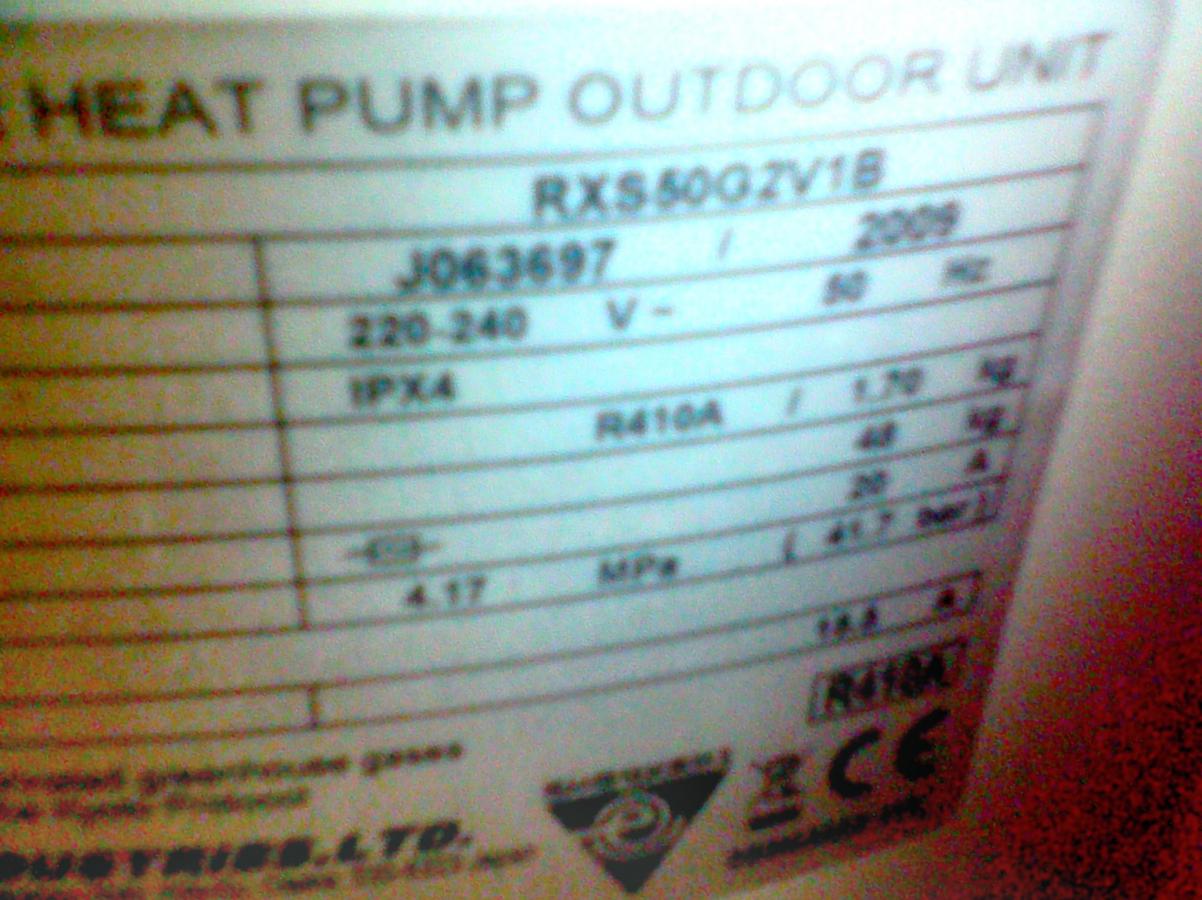

с означение RXS50G2VB1
justi ако не е проблем направи едно фото. и честно надявам се да си спомняш правилно.

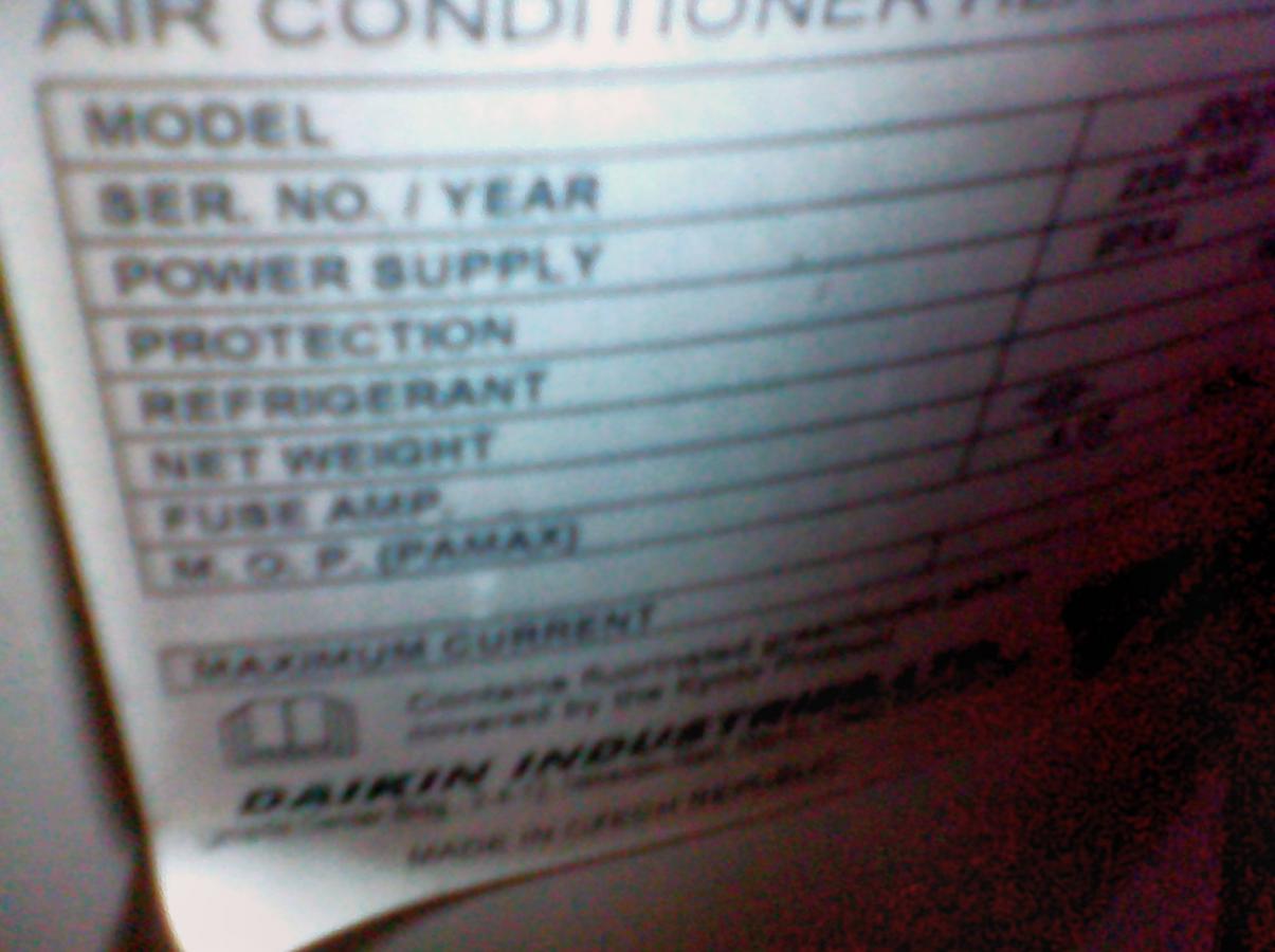

Моят е от първите.Ще снимам лепенката, на която пише точно модела и ясно е записано "made in Chech Republic"В единият край леко е отлепено едното ъгълче, но лятото след 14.00 часа точно тази част т южна и я пече постоянно слънцето, та е нормално когато няколко лета когато на слънце темературата е над 50 градуса да е почнала да сдава багажа/се отлепя.Убеден съм че е RXS, защото няколко пъти гледах.След 17'00 часа ще има и снимка.

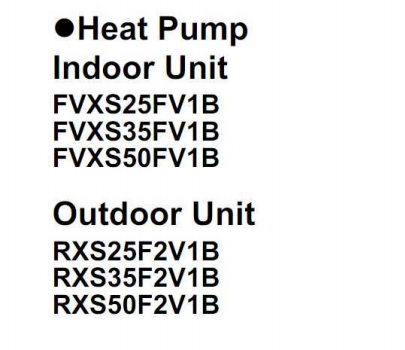

Означенията съм ги гледал много внимателно когато го купувах тогава с това означение се продаваха външните тела.Ето от сервизното на дайкин означенията:
Прикачен файл 8188Прикачен файл 8189

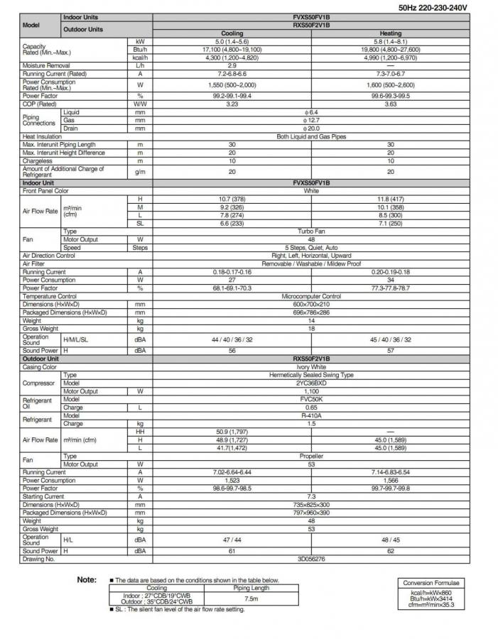

уха до 8.1 киловата вдига!
браво!
ето и сравнение м/у по-новите g и обикновеното rx.

Както е видно едно и също външно е слагано както на FTXS така и на FTX .Разликата идва от софтуера и вътрешния топлобменник.Стана като при автомобилите-всяка година нов дизаин със стар двигател ...

Ето и обещаните вчера снимки.не са много добри, но са правени по тъмно, с главата надолу :beta1: при изкуствено осветление:
Прикачен файл 8211
Прикачен файл 8212
