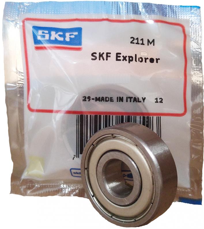

Деко70,желателно е да се монтират лагери с дълбок канал.Издържат на радиални и аксиални натоварвания в двете посоки,а също така и на комплексни/сумарни/.

Прикачен файл 26901
динамично натоварване-3.45kN
статично натоварване- 1.37kN
граница на умора-57N
референтна скорост-75000r/min
ограничението на скоростта/лимитна скорост/-38000r/min
Освен,че е с дълбок канал е и с висококачествена грес.
Грес с полиуреа,сгъстител с консистенция 2
по скалата на NLGI.
Главната роля на греста каква е???
Да намали триенето и отделянето на топлина!
Като стане на масло,файда няма.
Просто казано при денонощна работа без почивка 10 години живот.
В БГ струва около 8лв,обаче не може да се купи от първата железария,а само на определено място или поръчка от чужбина!С тази маркировка досега не съм попадал на ментета.

„Дълбок канал”-дълбок жлеб с по-голяма от стандартната вътрешна хлабина.
Обозначава се със ( С3 ).GJN-висококачествена грес.Другите маркировки са ясни.
